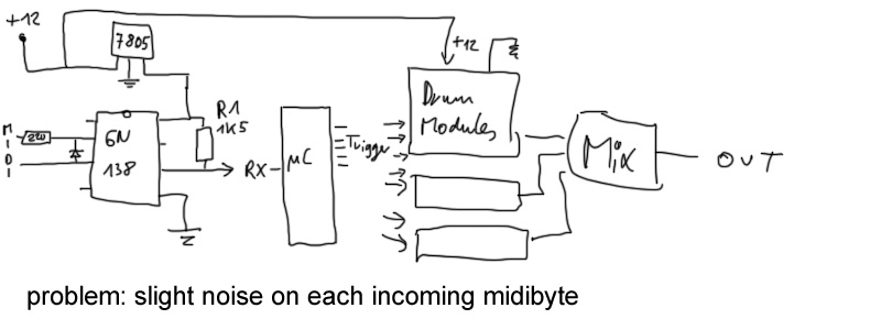

also ich habe einen analogen DIY-Drumsynthesizer mit einem Interface
versehen der bei eingehenden Midinoten Triggersignale an die 13 analogen
Drumvoices gibt. Soweit klappt alles wunderbar. Problembeschreibende
Zeichnung hängt an.
Mein Problem ist, dass am Audioausgang ein leises zippern zu hören ist
bei jedem eingehenden Midibyte, auch solche die vom µC nicht
interpretiert werden (NoteOff, Controller, andere Kanäle).
Spannungsversorgung ist ein externes, stabilisiertes Steckernetzteil
12V/380mA. Viel Zeuch hängt allerdings nicht dran, selbst wenn ich 70%
der Elektronik totlege (habe mehrere Drumvoice-Boards) bleibt das
zippern unverändert.
Der Optokoppler ist ein 6N136. Wenn ich R1 weglasse (1.5k Pullup am
Ausgang/RX) dann ist das zippern weg, natürlich ist dann aber der
Datenstrom fehlerhaft. Manche Noten kommen allerdings durch. Ich habe
auch eine komplett andere Optokoppler Beschaltung mit einem CNY173
versucht, funktioniert genausogut hatte aber zippertechnisch dasselbe
Problem.
Ich nehme mal ganz amateurhaft an, dass der Pullup mir die
Spannungversorgung stört? Komischerweise sind die Drummodule mit 12V
betrieben und haben gar keine Verbindung zu den 5V NACH dem 7805.
Nochwas: Hinter dem 7805 sind noch 10µF gegen Masse. Habe schon
allerhand probiert mit grossen, kleinen Kondensatoren etwas zu
stabilisieren/puffern - erfolglos
Kann mir hier jemand einen Tipp geben? vielen dank
