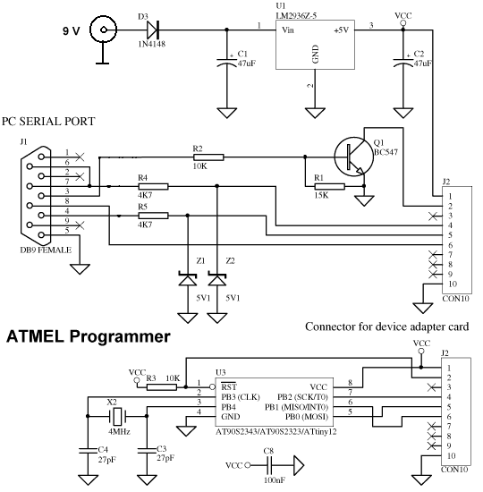

hallo
habe mir nach dem tutorial ein board mit eingelöteten SI-Prog gelötet
(bild im anhang), also eine serielle verbindung die von yaap nicht
erkannt wird, ponyprog zB. aber wohl.
Wie bekomme ich nun die Fuse_Bits gestzt, dass ich den externen 4MHz
OSZ. benutzen kann????
