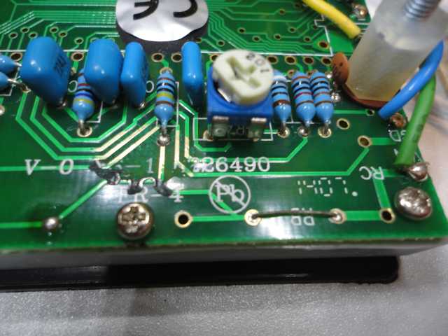

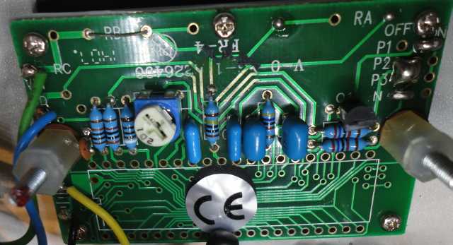

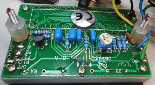

Kennt jemand das Display, dass da drin verbaut ist ? Google mit den
üblichen Verdächtigen (hab hier auf der Seite die komplette Liste der
Datenblattanbieter durch (Die sollte mal jemand wieder aktualisieren,
einige der "nicht mehr kostenlosen" Anbieter gibts nicht mehr))
Auf dem Display ist die Schrift E226490 zu erkennen. Kennt jemand
näheres und hat davon ein Datenblatt oder einen Hinweis, was unter
anderem die Jumper am Display (P1-P3, N usw.) für eine Bedeutung haben ?
Eigentlich hab ich nur vor, dort eine Beleuchtung in das Display
einzubauen, ich weiss aber nicht ob ich das Teil nochmals zusammen
bekomme, wenn ich die kleinen Schrauben am Display löse. Hat das
schonmal jemand versucht ?
Gruß Andreas
Gast #1864266
> was unter anderem die Jumper am Display (P1-P3, N usw.)
Welcher Dezimalpuhknt aktiv ist.
Das sind ganz normale auf ICL7106 basierende Instrumente.
Das LCD ist REFLEKTIEREND und damit für Beleuchtung ungeeignet.
Kauf halt neue Displaymodule wenn du es unbedingt beleuchtet haben
willst.
