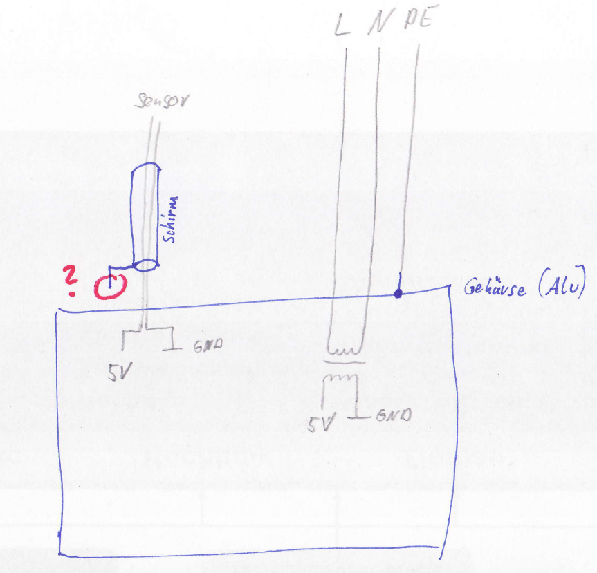

Hallo Zusammen,
ich bin mir gerade unsicher was das auflegen eines Kabelschirmes
betrifft.
Der Kabelschirm dient hier nicht als Rückleiter wie z.B. bei einem
Koax-Kabel sondern hat eine reine Schirmungsfunktion.
Das Gehäuse, das ich verwende ist aus Aluminium. Den PE leg ich auf das
Alu Gehäuse auf, und somit ist das Gerät Schutzklasse 1. PE und GND
haben bis jetzt keine Verbindung. Das Gerät ist ein Prototyp und
benötigt keine EMV Prüfung. Desweiteren verfügt das Gerät über einen
unsymmetrischen NF Audio Ausgang der sich auf GND bezieht (nicht in der
Zeichnung eingezeichnet).
Wie muss ich jetzt den Kabelschirm auflegen?
1. Kabelschirm mit dem Gehäuse und somit mit PE verbinden?
2. Kabelschrim mit dem GND Verbinden
3. Kabelschirm aufs Gehäuse auflegen und Gehäuse (PE) an einer Stelle
mit GND verbinden
4. Kabelschirm aufs Gehäuse auflegen und Gehäuse (PE) an einer Stelle
über einen 47nF C mit GND verbinden.
Danke erstmal fürs lesen.
Auf eine Antwort die zur Lösung des Problems führt, würde ich mich sehr
freuen.
Gruß Thomas
#1865887
Nimm:
> 2  Kabelschrim mit dem GND Verbinden
Wenn es für Deine Anwendung nicht stört, GND dann auch mit PE zu
verbinden , dann tue es.
Wenn nein, kannst Du folgendes andenken:
Oft (Audiogeräte, Meßgeräte, Funktionsgenerator,...) wird auch ein
10...22 Ohm Widerstand zwischen PE und GND gesetzt. Das verhindert die
berüchtigte "Brummschleife", und sorgt dennoch für (meist) ausreichenden
Potentialausgleich.
