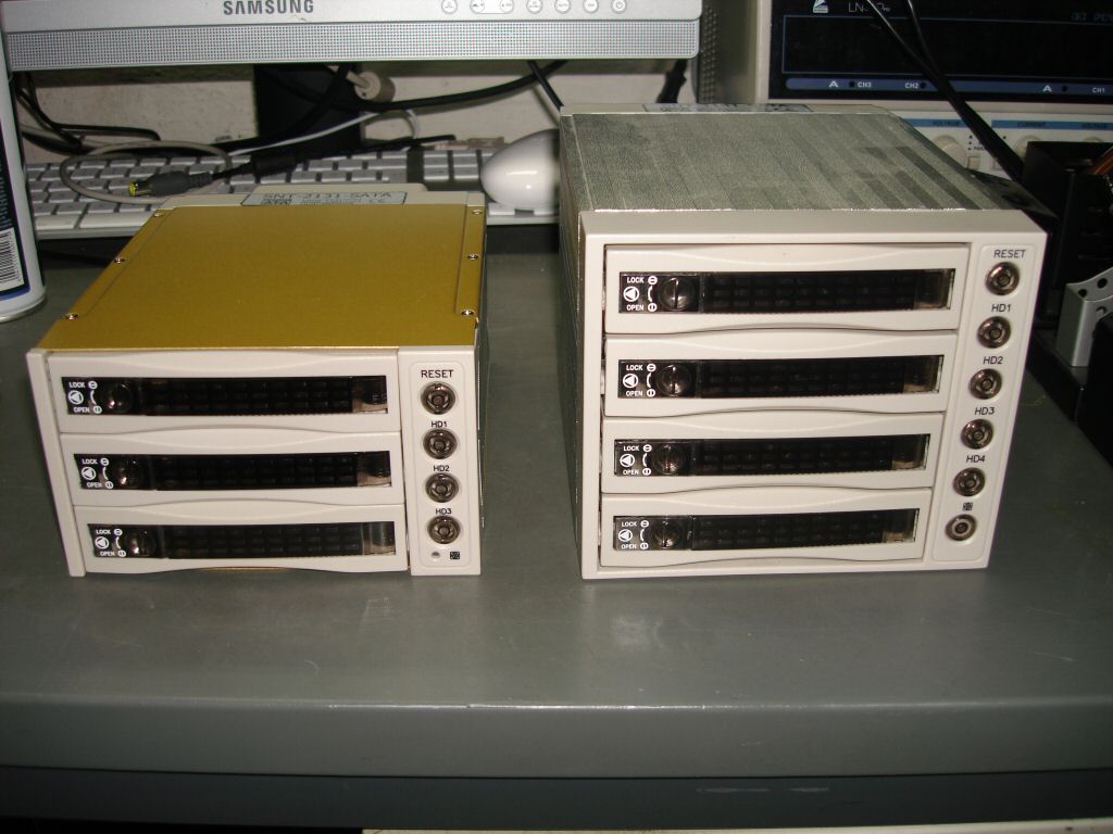

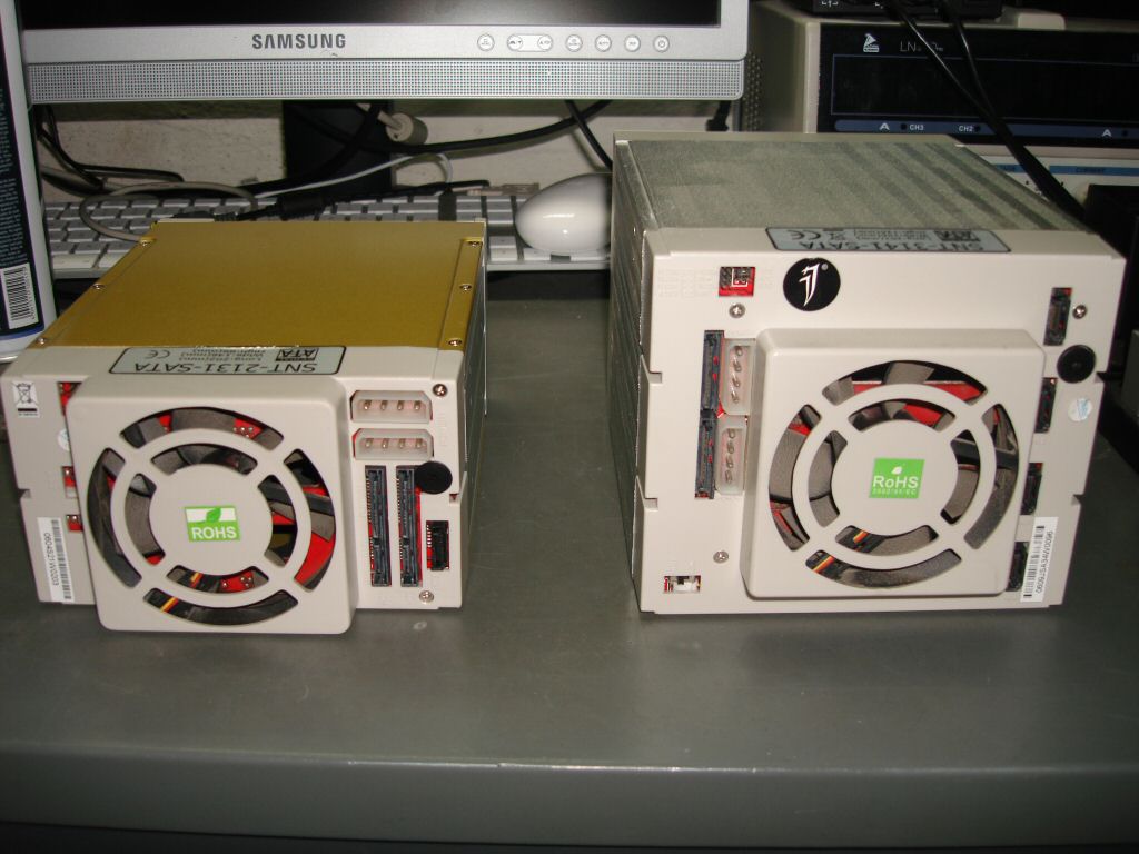

Ich empfehle Backplanes für 3 bis 5 Platten und nicht 3 oder wieviel
auch immer einzelne Rahmen. Die Einzelrahmen haben nämlich kleine 40 mm
Lüfter (wenn sie denn welche haben), und die sind erstens laut und
zweitens nach einem Jahr hinüber. Die größeren Backplanes haben einen
80'er Lüfter für mehrere Platten gemeinsam, und der kann natürlich
aufgrund seiner Größe viel langsamer drehen als ein 40'er.
Ich habe nach meinem Umstieg auf 2.5 noch einige dieser Teile über. Bei
Bedarf schreib mir eine PM übers Forum.
