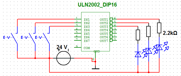

Hab mich für den ULN2002 entschieden, der verträgt laut Datenblatt
direkt die 24 V am Eingang.
Sollte im Prinzip also so funktionieren, oder? Natürlich mit
Vorwiderstand  vor den LEDs.
Nur zum  verständniss. Im Fall das am Eingang 24 V anliegen, liegen am
Ausgang 0V und auf dem COM 24V, Eingang 0V ==> Ausgang 0V, Com 0V???

@  Mo Jenar (mamo)
Ja.
Warum zeichnest du die dann nicht? Das bringt nur sinnlos Verwirrung und
Diskussion.
>Ausgang 0V
Der jeweilige Ausgang wird mit Masse verbunden. Ja, das sind dann ~0V.
Nein, Com ist der Sammelanschluss der Freilaufdioden, brauchst du hier
nicht, nur bei Relais etc.
Ausgang hochohmig. Denn das sind Open Kollektor Treiber, siehe
Ausgangsstufen Logik-ICs
> Com 0V???
Ist unwichtig, bleibt offen.
