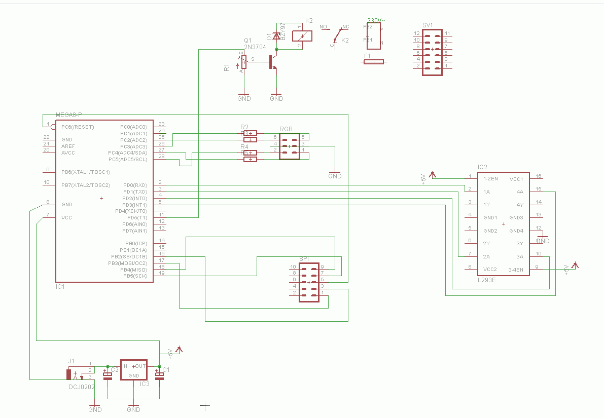

Moin moin,
vor einigen Wochen ist mir eine Idee zu einem kleinen Projekt gekommen.
Das wurde dann auch fix gebaut. PCB gebügelt und geäzt. Program
raufgespielt. Die einzelnen Komponenten, also das Relay und der Treiber
funktionieren. (Auch wenn in der Schaltung im Anhang die
Versorgungsleitungen Fehlen, die habe ich später nachgelötet aus Sorge
um einen etwas zu hohen Strom bei zu schmalen Leitungen.)
Rein Funktional wäre das Board bereit zum Einsatz, allerdings kann ich
es nicht über den ISP programmieren. Das wird/würde die Entwicklungszeit
(abgesehen davon das es übel nervt wenn man den Kontroller andauernd
raus und wieder reinstecken muss) enorm erhöhen.

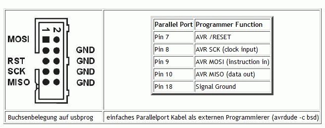

Ich benutzte den usbprog (http://www.embedded-projects.net/usbprog/)
Die Pinbelegung (Website oder Anhang) habe ich schon mehrfach auf
Richtigkeit und Durchgang überprüft.
Die Versorgungsspannung ist glatt (gemessen direkt an den beiden
Versorgungspins des atmega8, hab das Glück ein Oszilloskop zu besitzen)
Der Kontroller lässt sich wunderbar auf meinem Breadboard programmieren
(Minimalbelegung: MISO MOSI SCK RST, Versorgung: kleines
Computernetzteil).
Wenns dann aber ans PCB geht (richtig rum eingesteckt, TreiberIC
entfernt)
bekomme ich folgende Fehlermeldung:
C:\>avrdude -p m8 -P usb -c avrispmkII
avrdude: stk500v2_command(): command failed
avrdude: stk500v2_recv_mk2: error in USB receive
avrdude: stk500v2_program_enable(): bad STK600 connection status:
Unknown (0x64)
avrdude: initialization failed, rc=-1
         Double check connections and try again, or use -F to override
         this check.
avrdude done.  Thank you.
Das ist nicht das erste mal das ich so eine Fehlermeldung sehe, aber
mitlerweile hab ich alle Fehlerquellen die mir eingefallen sind
abgearbeitet. Jemand ne Idee?
OP #1871474
chris schrieb:
> hmm hast du auch den GND verbunden mit deinem ISP stecker? Sehe ich im
> Schaltplan jetzt nicht heraus.
Die hatte ich komplett übersehen ... auf meinem Breadboard ist sie dann
natürlich vorhanden >_>... und siehe da, es geht.
Einer der größeren Vorteile wenn man in nem Büro arbeitet... es
funktioniert nicht! es geht nicht! zu stönen ... und dann kommt ein
Kollege vorbei guckt dir eben über die Schulter und sagt : Haste auch
GND verbunden ^__^...
(Erstmal bloated alles andere durchmessen au man ... ~_~)
Dankeschön!!! Es geht...es geht ^__^
