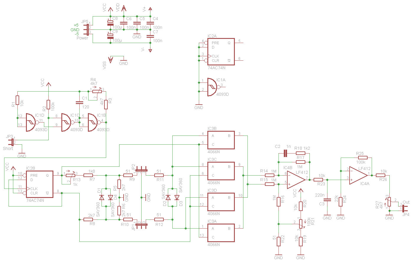

ich habe folgendes Probelm. In der Schaltung sind die
Versorgungsanschlüsse in der Bibliothek für IC1/IC2 mit VDD/VSS, IC3 mit
VCC/GND und IC4 mit V+/V- angegeben. Die Schaltung wird mit +/-5V, GND
versorgt. Nun habe ich VDD, VCC und V+ (für +5V, resultierender Netzname
VCC),sowie GND und VSS (für GND) verbunden. Probelme gibt es nun bei der
+5V Versorgung. Dic Schaltplanprüfung gibt die angehängten
Fehlermeldungen aus aber was schlimmer ist und was mich zur Verzweilung
treibt ist, daß auf dem Board diese Signale nicht verbunden werden.
Es wäre schön, wenn mir jemand sagen könnte, was ich hier falsch mache.
