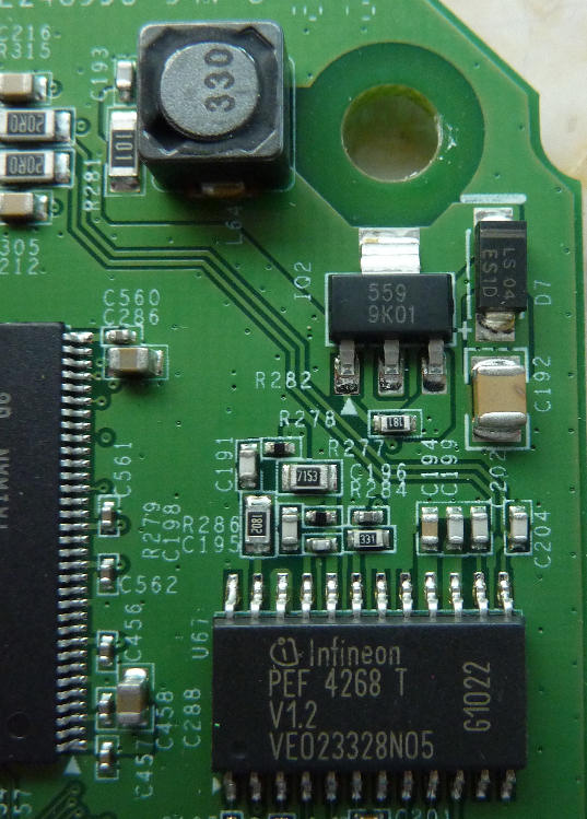

kennt jemand den (Ersatz-) Typ des Transistors im Bild?
Aufschrift 559 - 9K01, Gehäuse vermutlich SOT-223.
Da das Ganze Teil eines DC/DC-Wandlers ist, vermutet man
wahrscheinlich erst mal einen MOSFET, jedoch könnte es gemäß dem
(sehr mageren) Datenblatt des PEF 4268 auch ein PNP sein ?!
http://parts.usbid.com/datasheets/10/10697024E25D487785AF40EE94DE4881.pdf
Das ganze werkelt im Speedport W722V Typ B und ist am WE abgeraucht!
Für sachdienliche Hinweise wäre ich sehr dankbar :-) !

Nein, das iss'n 12V Spannungsregler, trotzdem danke!
Ich hab glaub' ich fast alle SMD-Code/Marking Listen dieser Welt durch.
Deshalb hoffe ich eher auf jemanden, der genau diesen Transistor
zufällig heute schon in der Hand hatte und drauf geguckt hat... ;-))

Weil besagter Transistor teilweise aufgeplatzt ist und die nähere
Umgebung "eingebräunt" hat. Der Schaltungsteil im Bild ist auf der
Platine 2x identisch vorhanden, ich habe den "guten" Teil abgelichtet!

Danke euch beiden... Respekt!
Die Idee in einer Beispiel Applikation für den SLIC nach einem
Transistor-Typ zu suchen hatte ich auch, aber ausser der dürftigen Brief
Description nix gefunden.
Jetzt mal schauen, ob man das Ding nochmal zu Leben erwecken kann :-)
