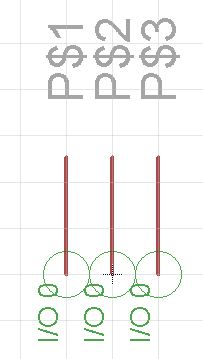

Bauteil braucht RM 2mm jedoch berühren sich die Pins
OP #1873439
http://www.conrad.at/ce/de/product/741220/STIFTLEISTE-3-POL-STL12-0835-15GGT-003U/0224610
Diese Stiftleiste braucht ein RM von 2mm. Da ich diese in eagle nicht
gefunden habe wollte ich mir eine eigene erstellen.
Also habe ich eine neue bibliothek gemacht neues symbol und dann den
raster auf 2mm eingestellt. Jetzt hebe ich 3 pins in der Mitte des
Kreuzes gesetzt und es schaut so aus wie im Bild.
Die Pins berühren sich. Ist das ok so oder kann man die pins
verkleinern?
lg andy
MÖÖÖÖP! Falsch. Das ist ein SYMBOL für den SCHALTPLAN. Das hat mit dem
Raster der Pins im LAYOUT GAR NICHTS zu tun.
Lass das Raster auf 100mil, sonst kommst du in Teufels Küche.
http://www.mikrocontroller.net/articles/Eagle_im_Hobbybereich#Auswahl_des_Rasters
>verkleinern?
Nix verkleinern. Eagle Tutorial lesen und durcharbeiten! Gibt bei
Cadsoft zum Download!
