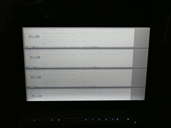

HP Laptop DV9500 Display Probleme
Danke!
Ich nehme mal an es wird das ganze mainboard zu tauschen sein(bin
dahintergekommen wenn der Fehler auftritt, ladet auch der akku nicht).
was meint ihr, zahlt sich das Tauschen aus?
Glg
Stefan
Du musst das Mainboard "backen". Notebook komplett zerlegen und dann das
Mainboard bei 100° Umluft 30 Minuten in den Backofen. Frag Google mal
nach Mainboard backen. Oder Youtube. Bei mir hat es geholfen. Hate genau
den gleichen Fehler. Sind unsaubere Lötstellen die sich dann setzen.
Hallo,grabe den threat mal wieder aus. Hatte heute ein hp dv9500 von nem
freun hier, bei dek das display nicht mehr anging. Vor einem monat
hatten wir schon das lcd-kabel ersetzt, da beim bewegen des deckel
farben verrueckt spielten.nun,heute ging nix.auch externer monitor
zeigte nichts an. Hab das ding ausgebaut, batterie raus (bios) und ab in
den ofen.100 grad, 30 minuten. Jetzt laeufts wieder. Danke fuer den
tipp.
