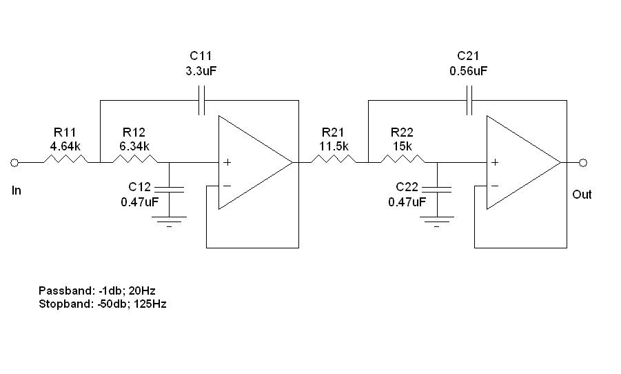

ich versuche folgendes: Ich möchte die PWM eines Controllers (8bit,
32Khz; 0...3V) an einem Analogeingang messen. Dazu habe ich mir mit
Filterlab von Microchip.com einen Filter dimensionieren lassen, siehe
Anhang. Jetzt habe ich die Werte, aber nicht die passenden OP's. Kann
mir jemand helfen? Welche Parameter sind wichtig?
Wenn der Aufbau auch irgendwie einfacher geht, bitte Vorschläge, auf ein
paar Euro die die Beuteile eventuell kosten, kommt es nicht an.
Beste Grüße, Michael
