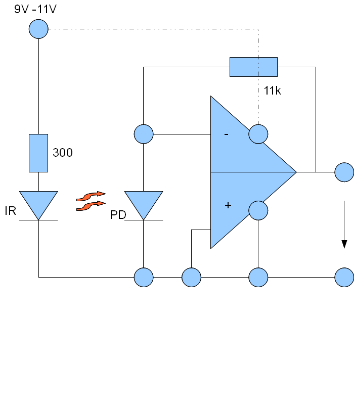

Hallo Forum,
folgendes Problem:
ich möchte mittels einer IR-Diode senden und das Signal dann durch eine
Photodiode aufnehmen.
Verwendung finden soll ein Transimpedanzverstärker in Ausführung wie im
Bildanhang abgebildet.
Mein Problem ist, dass mein Voltmeter am Ausgang im wesentlichen nur die
Versorgungsspannung abzüglich ca. 1 Volt anzeigt...
Kann es sein, dass es nicht funktioniert, weil ich quasi alles über eine
Stromversorgung regel und alles über eine Masse läuft? oder entstehen
die Probleme, weil der OP (OP27 Maxim) nicht symmetrisch angesteuert
wird, oder muss ich sonst noch irgendetwas einfügen?
mfg

also ehrlich gesagt habe ich keinen Plan, was der Common Mode Input
Voltage Range ist, und das Datenblatt gibt mir dazu keine brauchbaren
Auskünfte... könntest du mir erklären, was da genau falsch läuft?
Und was die Photodiode angeht, so habe ich diese extra in dieser
Richtung installiert, damit ich eine positive Ausgangsspannung erhalte,
ist dies nicht richtig?
>Voltage Range ist,
Das ist der Spannungsbereich, denn der Eingang arbeiten kann. Je nach
Typ ist der unterschiedlich. Die alten OPVs ala LM741 & Co konnten bei
+/- 15V Versorgungsspannung nur Signale im Bereich +/-13V in etwa
bearbeiten. Moderen Typen mit sog. Rail to Rail Eingängen oder Ausgängen
können Signale von Vcc- bis Vcc+ verarbeiten, manchmal sogar noch etwas
mehr.

Seite 4, dritte Zeile. Tja, das Ding ist zwar recht gut, aber "alt" und
kann nicht Rait to Rail. Für deine Anwendung geht vielleicht ein
einfacher LM358, der kann bis auf Vcc- am Eingang runter.
Nein.

Also es geht um folgenden OP:
http://web.mit.edu/6.301/www/OP27c.pdf

Nöö, aber bissel negative Spannung braucht dein OP27, -3V oder mehr.

Die Tatsache, dass ich nur 9 Volt Versorgung auf meinen OP gebe ist auf
Seiten des VccPlus-Pins ersteinmal in Ordnung, minimal wäre 4 Volt
nötig, maximal 15 Volt.
Der Fehler ist nun aber, dass ich den VccMinus-Pin nicht richtig
angeschlossen habe..., er hängt bei mir ja mit auf Ground, er müsste
aber auf mindestesn -4 Volt liegen, richtig?
Maximal sind bei dem 22V drin.
ja.

also nurnoch negative Spannung erzeugen, erstmal per virtueller Masse,
und dann nochmal testen.
Muss man irgendetwas beachten, wenn die positive supply höher ist als
die negative supply, Z.b. die Trimm-Anschlüsse beschalten?

Verstehe ich es richtig, dass ich diesen mit seinem Vcc(-)-Pin direkt an
Ground schalten kann?
Herstellerseitig wird er direkt als Photoamplifier beworben...
Ja.
