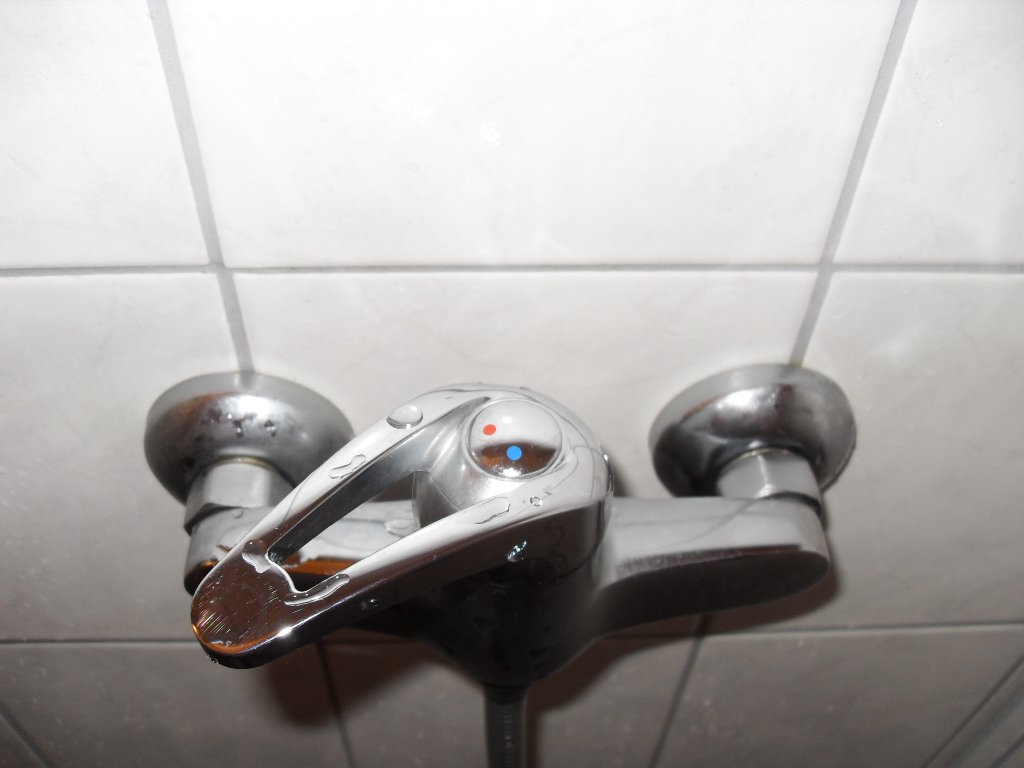

Bei meiner Dusche ist es sehr schwer eine gescheite Temperatur
einzustellen.
Gerade hat man eine halbwegs erträgliche Temperatur zwischen kochend
heiss und eiskalt gefunden, schon driftet die schon wieder weg.
Kann es eventuel sein, das die Rohre aus denen heisses bzw. kaltes
Wasser kommt vertauscht sind? Gibt es da eine feste Regel?
Bei mir ist links der Anschluss für heiss, rechts für kalt.
Auf dem Bild ist voll heiss eingestellt.
Das ist vielleicht ein Regelungstechnisches Problem, in dem Einstellding
ist vielleicht ein Bimetall oder sowas drin, was die Temperatur halten
soll.
Wenn da jetzt heiss und kalt vertauscht sind, kann diese Regelung ja nur
noch spinnen!
von Christian B. (luckyfu)
Heiß dürfte immer links und Kalt rechts sein. Die einarm Armatur auf dem
Bild regelt keine Temperatur, das ist nur ein Ventil, was je nach
Drehwinkel das Wasser prozentual mischt, also in diesem Fall (Bild) 100%
Heiß, 0% Kalt. das dürfte auch annähernd Linear sein.
Die Effekte die du beschreibst können evtl vorkommen, wenn
unterschiedliche Drücke in den Leitungen sind. wieso weiß ich aber auch
nicht, bin ja kein Gas / Wasser Installateur
von Florian *. (haribohunter)
Kenne diesen Effekt aus einem Plattenbau in dem ich mal kurz gewohnt
hab.
Wenn jemand das Klo spuelte wurde die Dusche kochend heiss. Sehr
unangenehm.
Da ist keine Regelung, da das eine einfache Mischarmatur ist. Gerade bei
Druckschwankungen ist die Investition in eine Thermostatarmatur sehr
empfehlenswert.

von A. W. (wiwil)
Ein guter Thermostat ist in der Lage, die Temperaturen zumindest soweit
zu regeln, dass es nicht mehr unangenehm wird. Der Austausch des 20
Jahre alten Thermostatinnenlebens hat mir das deutlich gezeigt. Vorher
hatte ich auch die Probleme wenn jemand sonst im Haus Wasser gezapft
hat.
