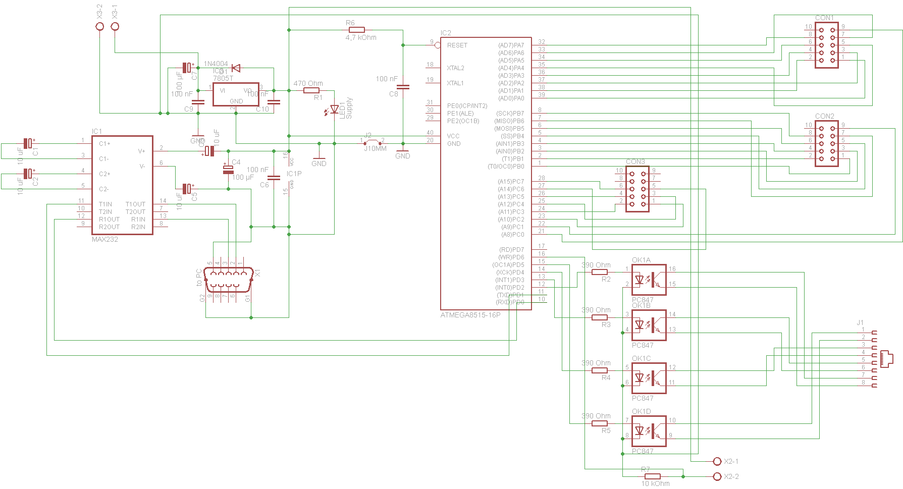

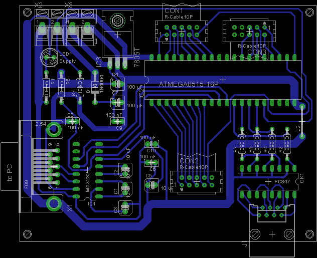

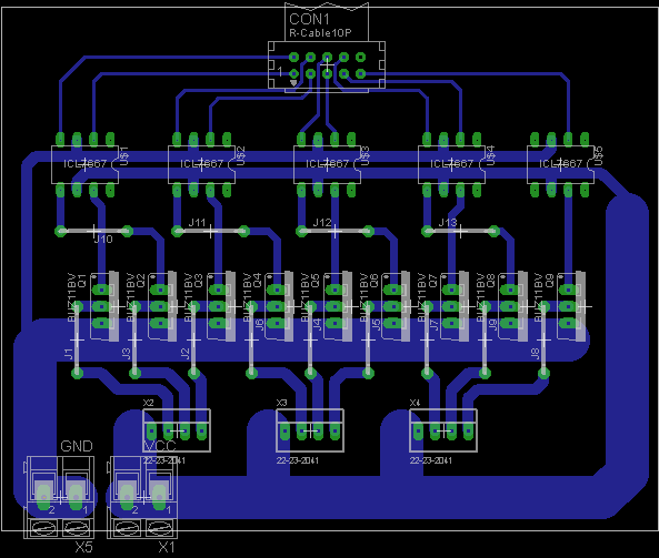

Hallo Leute!
Da ich dabei bin mir ein neues Wohnzimmer anzuschaffen wo indirekte
Beleuchtung mittels RGB LED Stripes verbaut werden sollen habe ich mir
nun
eine Steuerung hiefür überlegt. Das dimmen der einzelnen Farben wird
mittels Befehle über die RS232 übertragen, es können 8 Stripes
angesteuert werden und
4 Optos die noch für ein Paar Leds im PC gehäuse brauche. Anbei der Plan
und der Print vll kanns ja noch jemand brauchen, oder hat jemand nen
verbesserungsvorschlag?
MfG ElGigo

Davor steht gleich mein HTPC der immer läuft, darauf wird ne schöne GUI
programmiert und vll noch ne kleine fürs iPhone! ich will nicht noch so
ne rotzige Fernbedienung rumligen haben die
1. Sichtkontakt braucht
2. hälfte Zeit nicht geht weil die Batterie leer ist
3. selten gut aussieht
Außerdem gibts sowas fertig zu kaufen, da gibts dann kein Fluchen wenn
das
Ding net geht, is ja auch langweilig....
MfG
ElGigo
