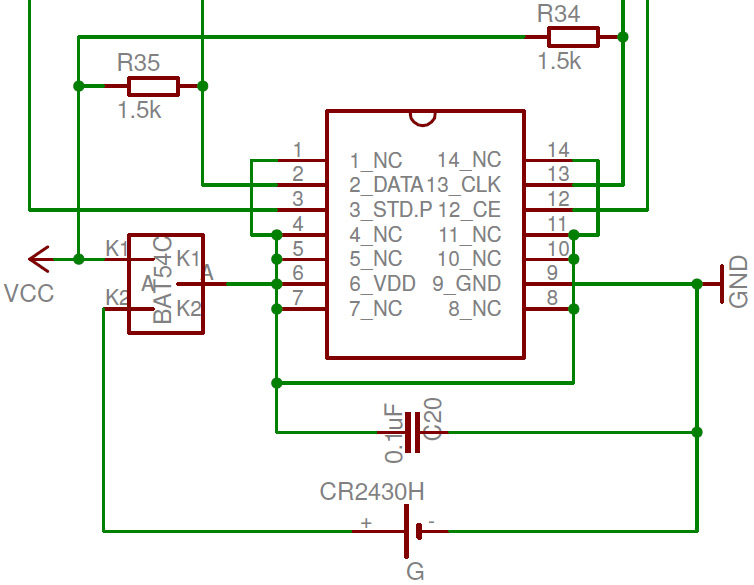

ich hab die RTC4513 und den DS18B20 in meiner Schaltung.
Leider weiss ich nicht genau für was die Pullup Widerstände sind.
Es steht zwar alles auf Englisch im Datenblatt, aber ich versteh es
nicht richtig.
Evtl. kann es mir ja hier jemand etwas erklären.
http://www.datasheetcatalog.net/de/datasheets_pdf/D/S/1/8/DS18B20Z.shtml
http://www.datasheetcatalog.net/de/datasheets_pdf/R/T/C/4/RTC4513.shtml
Die abgehenden Leitungen gehen zum µC. Vcc sind 3,3V.

Das sind Raufzieh-Widerstaende. :-)
Die ziehen die Spannung nach oben weil die ICs nur einen Transistor am
Ausgang haben der eine Spannung runterziehen kann.
Es gibt auch ICs die haben zwei Transistoren und brauchen das dann
nicht. Allerdings kann man dann nichtm mehre diese Ausgaenge parallel
schalten.

hehe, das es "Raufzieh" Pullup-Widerstände sind weiss ich.
Ich ich würde aber genre wissen wieso die dort verwendet werden. Beim
DS18B20 hab ich gelesen das wenn er Daten senden möchte den Ausgang auf
Low zieht und somit sendebereitschaft Signalisiert.
Nur weiss ich eben nicht genau ob das stimmt.
So eine ähnliche Funktion haben die Pullups bestimmt auch bei der RTC.

Das was du bei Google eingeben musst heisst "Wired-And" und "Wired-Or".
Dies ist der eigentlich Grund warum sowas gemacht wird. Denn wie ich
schon sagte, man koennte sonst nicht mehrere ICs an einen Bus klemmen.
