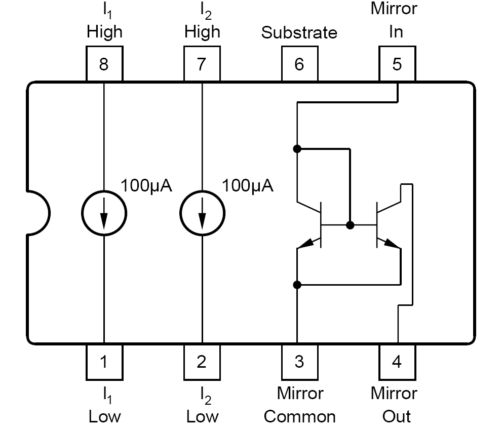

Ich habe mal eine Frage zur Beschaltung des INA 114. Im Anhang findet
ihr die im Datenblatt angegebene Schaltung. Ich bin mir nicht sicher mit
den Stromquellen  100µA 1/2 REF 200. Bedeutet das, dass ich beim REF200
(ebenfalls im Anhang) einmal Pin 8 und 1 und einmal Pin 7 und 2 da
reinschalten muss und die restlichen Pins vom REF200 gar nicht brauche?
Vielen Dank für eure Hilfe
Bernd
von karadur (Gast)
Hallo
da die Stromquellen isoliert sind kannst du die so anschliessen wie im
Bild. Der Stromspiegel wird nicht verwendet.
