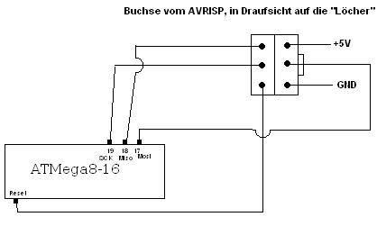

Probleme bereitet mir allerdings der ISP. Ich besitze den AVRISP MKII
mit einem 6poligen Stecker (2x 3erReihe). Der ISP Anschluss auf dem
Steckbrett ist ja in 1x 6er Reiher. Also habe ich mir eine Art "Adapter"
gelötet -> einfach die Kontakte einzeln rausgeführt und auf die Pins am
Steckbrett gelötet.
Allerdings blinkt der AVRISP MKII immer Orange, was laut Manual
bedeutet, das irgendwas vertauscht wurde. Habe jetzt gefühlte 3 Stunden
alles durch gemessen (Durchgang etc.) und auch mal MOSI und MISO
getauscht, aber ohne Erfolg.
Kann mir jemand Tips geben? Denn so kann ich ja leider nichts machen :-/
Ich benutze übrigens des AVR-Studio, was mir auch sagt, dass was nicht
stimmt und es "evtl." am Reset liegen kann?!?
Danke

ich habe mal eine kleine "Skizze" mit Paint erstellt.
In dieser Skizze ich der AVRISP so "hingelegt", dass die "Löcher" in die
die Pins reingehen, nach oben liegen und rechts davon ist die kleine
Ausbuchtung.
Wenn trotzdem Fotos benötigt werden, kann ich die spät. bs heute
Nachmittag machen.
Gruß Manuel
Gast #1879922
Ok, wenn du also von unten auf den Stecker schaust, dann ist bei dir
genau die linke und rechte Seite vertauscht. In der Anleitung zum MKII
wird von oben auf den Pinheader auf der Platine bzw. von der Kabelseite
auf den Stecker geschaut.
Auf deiner Zeichnung ist am Stecker oben rechts über der Nase der Pin 1,
der ist MISO. Also musst du bei deinem Adapter die beiden 3er Reihen
vertauschen, dass sollte es passen.
Achja, die restliche Beschaltung des AVR hast du hoffentlich nur in der
Zeichnung weggelassen: externe Resetbeschaltung, 100nF von jedem VCC-Pin
nach Masse und so.
