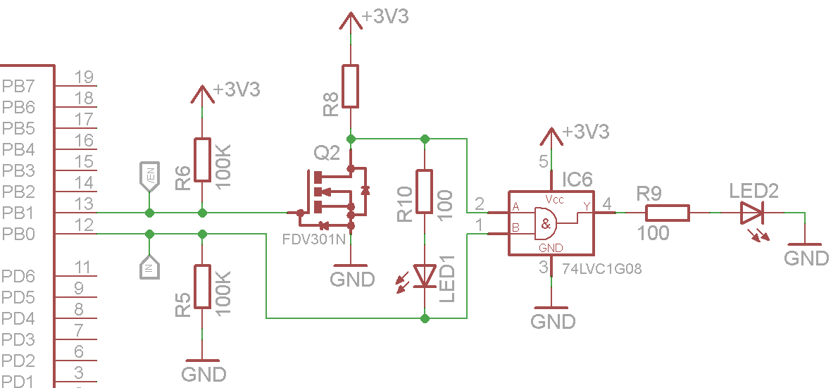

Hallo, ich habe die angehängte Schaltung erstellt. Die beiden Leitungen
/EN (an PB1) und IN (an PB0) steuern einen TS3A5018 Wechsler, dessen
Schaltzustand ich durch die LEDs visualisieren möchte. Ziel ist dabei,
dass die LED1 nur bei /EN=0 IN=0 und die LED2 nur bei /EN=0 IN=1
leuchtet (und sonst nicht). Dies soll durch den N-Kanal FET (als
Inverter, http://www.fairchildsemi.com/ds/FD/FDV301N.pdf) und das
Und-Gatter (http://www.nxp.com/documents/data_sheet/74LVC1G08.pdf)
realisiert werden.
Zu meinen Fragen:
1. Ich bin mir nicht sicher, wie ich den Widerstand R8 dimensionieren
muss. Kann mir das jemand erläutern?
2. Funktioniert das so, wie ich es mir gedacht habe? :-)
Danke vorab!
