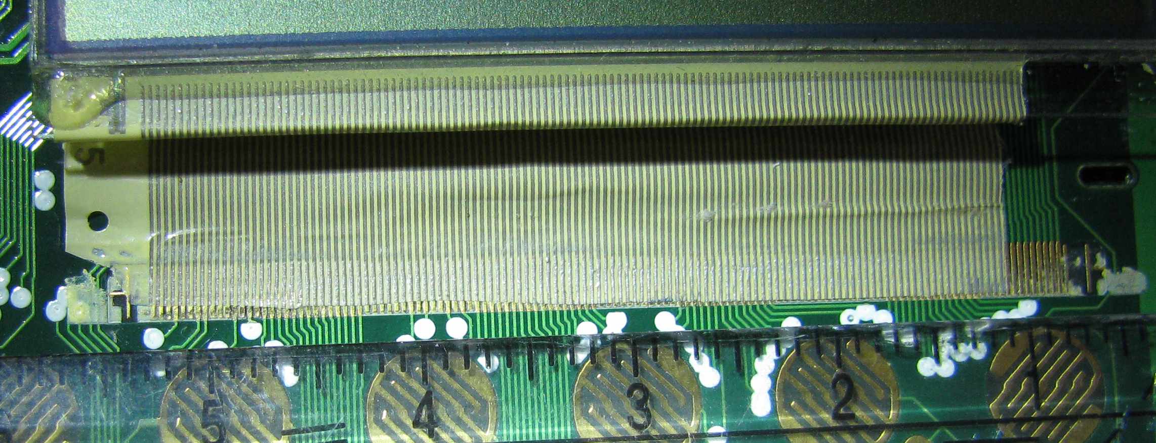

Ich habe letztens einen defekten Taschenrechner bekommen, bei dem die
Folienleiter für das GLCD (240x128) teilweise abgerissen waren. Ich habe
das zwar weitgehend beheben können, aber halt nicht ganz. An einem Ende
war der Folienleiter zu stark beschädigt, wodurch jetzt auf dem Display
die obersten paar Zeilen nicht mehr dargestellt werden. Auch das andere
Kabel ist etwas beschädigt, wodurch ein paar Spalten fehlen.
Die Folienleiter sind mit einem speziellen Kleber beschichtet. Man muss
"nur" den Leiter auf die Kontaktflächen pressen und erhitzen (geschätzt:
100-150° ?). Das ist mit Hausmitteln zwar schwierig aber machbar. Ich
vermute mal, dass sich das Material beim Abkühlen leicht zusammenzieht
und dadurch die Leiterbahnen auf die Kontaktstellen presst.
Mein Problem ist nun, wo gibt es solche Leiter mit 128 (besser 240, von
mir aus auch noch mehr) Polen in kleinen Mengen zu kaufen und haben die
einen bestimmten Namen? Bisher habe ich nichts finden können.
Das Pinraster müssten so ungefähr 0,35mm sein (siehe Bild).
