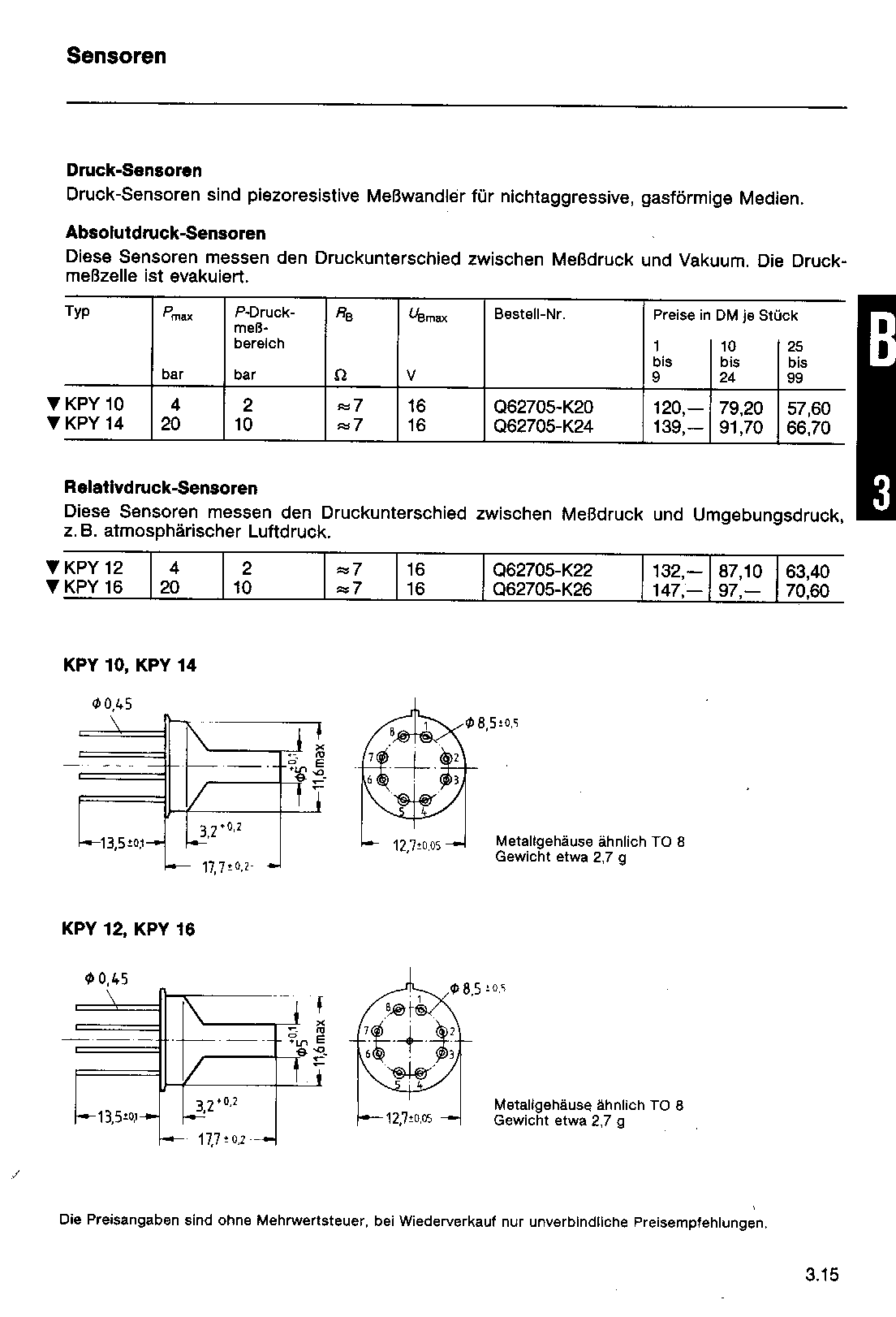

Siemens Schwerpunkttypen 1982 Das Dreieck besagt "neu hinzugekommen".
Und die dort angegebenen Preise kann ich dann in Euro umrechnen, indem ich durch 1,95583 teile? :-)
Ein echtes Kleinod, fast mit Gold aufzuwiegen. 120 DM Einzelpreis damals. Sollte man bei Bares für Rares versteigern - krichst auch 'n Händlerkächtchen! Ich hatte mal einen aber der war defekt. Aber mein Valvo KP100 funktioniert.

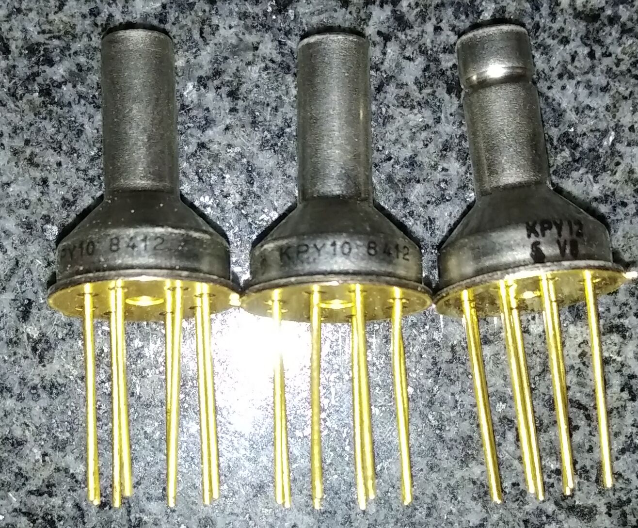

Ich habe noch unbenutzte Origilale KPY10 von 8412, rechts im Foto von heute ein KPY12 mit Code V8. Ich würde EINEN KPY10 für 8€ incl. Versand als Brief abgeben. Bei Interesse bitte PN. Natürlich ohne Funktionsgarantie, der Sensor ist fast 40 Jahre alt.

das waere super toll! Ich habe eine fertige Schaltung, in der nur der KPY10 defekt ist - und es gibt nichts, was eine wirklich gute Alternative waere. Ich wuerde Dein Angebot sehr, sehr gerne annehmen. Was heisst "PN"? Gruesse, Arnd

Ich habe jetzt den Sensor, den Andrea B. (stromteam) angeboten hat, eingebaut - und alles funktioniert prima!
Ich hätte nicht gedacht, dass mein "Hilferuf" hier im Forum eine so prompte Lösung möglich machen würde. Ich bin total begeistert!
Dass man bei Euch an 40 Jahre alte Bauteile heran kommt - und zu wirklich super fairen Bedingungen, ist echt toll!
Vielen Dank an Andrea B. und die Anderen, die hier unterstützt haben! Arnd
