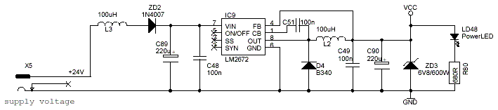

Drossel mit statt ohne Kern
Gast #140093
ich würde gern die Spannungsversorgung aus einem Datenblatt übernehmen
habe aber leider die falsche Drossel. Benötigt ist laut Schaltplan eine
ohne Kern. Bei liegt schon ein paar DR127 herum. Kann ich die verwenden
oder ist das eher eine schlecht Idee. Der Wert 100µH würde ja mit
meinem übereinstimmen. Kann mir jemand weiterhelfen? Was macht es
eigentlich für einen Überschied ob mit Drossel mit oder ohne Kern wenn
die Werte übereinstimmen.
Gruss Sebastian!
Gast #140094
also da würde ich sagen probier es aus. Der Unterschied mit und ohne
Kern spielt bei der Frequenz ne Rolle und bei der Größe. Ohne Kern ist
die Spule größer. Häng die einfach mal rein und schau ob das Gerät
macht was du willst. Kaputt gehen sollte davon nix.
Seb :-)
Angaben ohne Gewähr
Gast #140095
Hi
da fehlt der Kern nur im Schaltzeichen. Bei Schaltreglern verwendet man
grundsätzlich Induktivitäten mit Kern. Sonst bräuchte man sehr viel
größere Spulen.
Matthias
