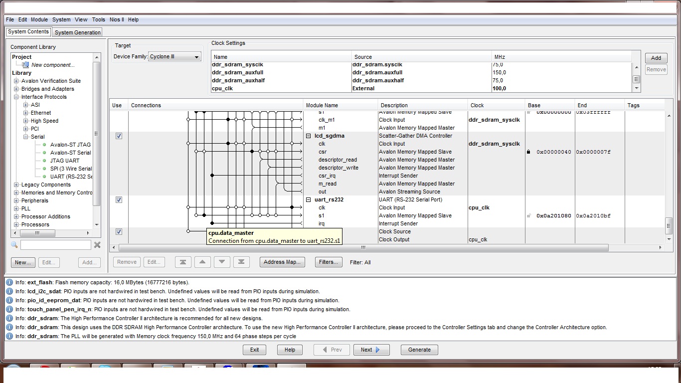

Als SOPC Vorlage habe ich das Design vom Altera Tutorial genommen:
http://www.altera.com/literature/tt/tt_nios2_system_architect.pdf?GSA_pos=1&WT.oss_r=1&WT.oss=nios%20ii%20architect%20tutorial
Dann noch im SOPC Builder die uart_rs232 Schnitstelle angelegt s1 mit
cpu.data_master und clk mit cpu_clk verbunden. Dann auf generate und
alles ist wunderbar. Nun weiß ich nicht genau ob ich beim FPGA Fehler

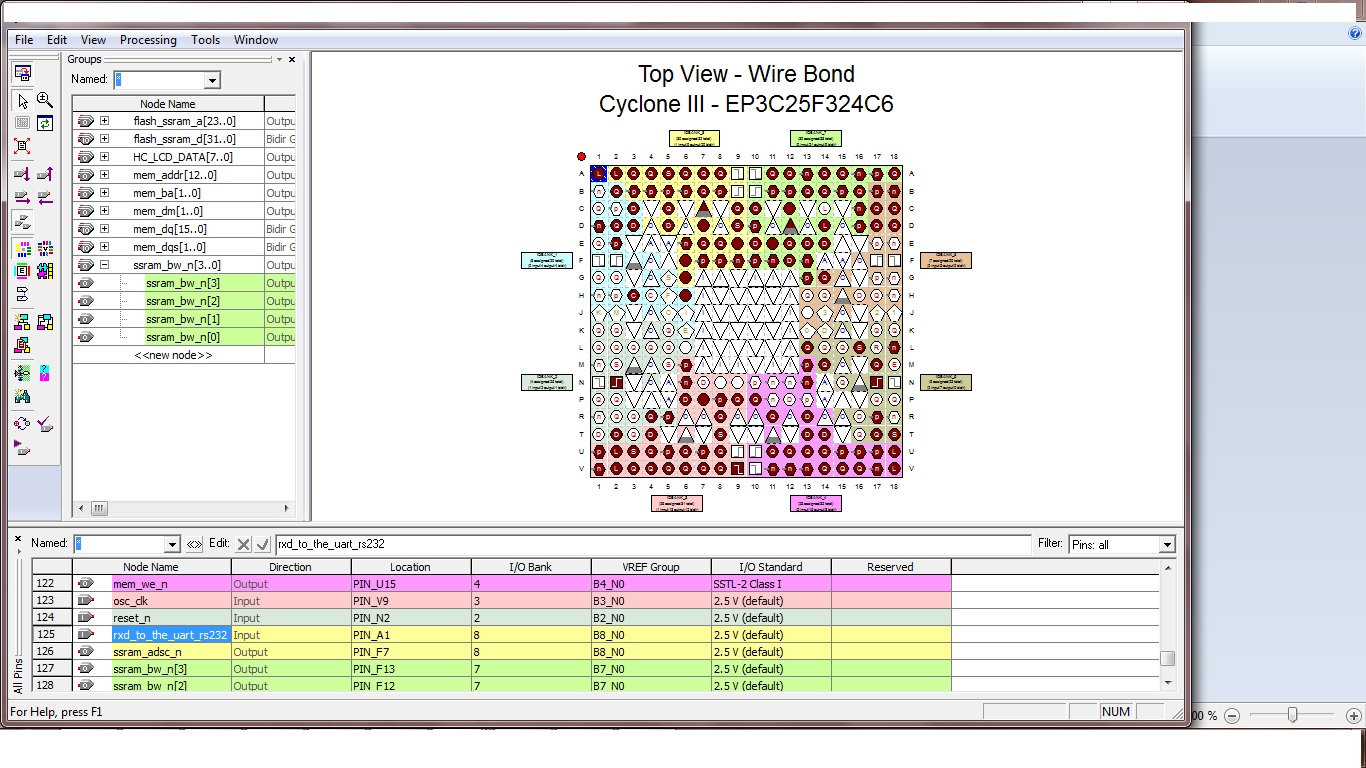

mache. Ich habe einen Input an RxD (default VCC) und einen Output an TxD
gelegt. Bei Alignment -> Pins habe ich für beide dann willkürlich eine
Pinverbindung angelegt. Compiliert und weiter zu Nios II IDE.

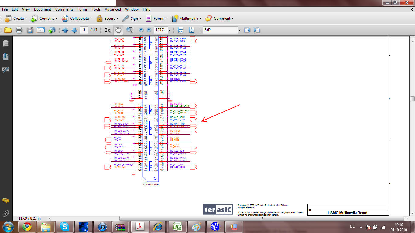

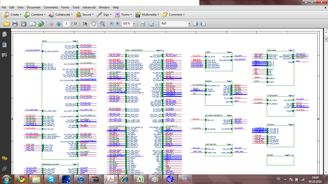

So hab da endlich was gefunden. Das HSMC Multimedia Board. auf der IO
Bank 1 sind die Pinne RxD und TxD zu finden, jedoch existieren diese
nicht im Pin Planer.. Ich werd wahnsinnig! Bitte um Hilfe!

Als erstes muss im SOPC Builder noch ein Baustein mit eingefügt werden.
Periphals->FPGA Periphals-> Remote Update Controller.
Mit CPU clk verbinden und das System generieren.

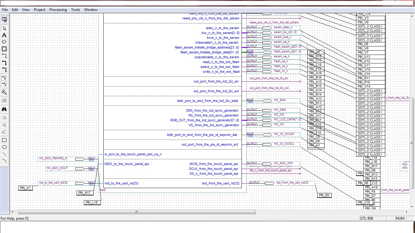

Danach in Quartus das FPGA einfügen und mit den Pins verbinden.

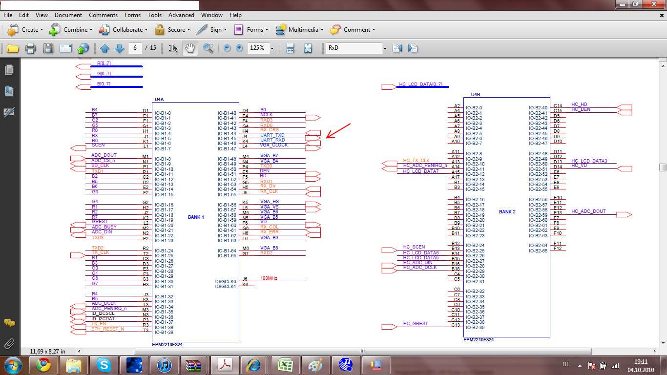

Bei TXD und RXD handelt es sich um die HSMC Pins 115 und 119.
Die heißen auf der HSMC Seite HC_UART_RXD und HC_UART_TXD. Bis dahin
ganz einfach zu verstehen. Wenn man nun auf die shematic vom cyclon III
schaut sind diese nur dadurch zu finden, da der HSMC Baustein gleich
aussieht. Dort geht man dann von den Pins 115 und 119 aus. Hier heißen
diese Pins jedoch HSMC_TX_n10 und HSMC_TX_p11 ;-) Und die verweisen auf
IO Bank 6 an dem dann die Pins E18 und H17 Diese stehen nun für RXD und
TXD.
Kurz:
-Baustein in SOPC Builder einfügen verbinden und generieren
-Im Pin Planer Pin E18 für RXD und Pin H17 für TXD
