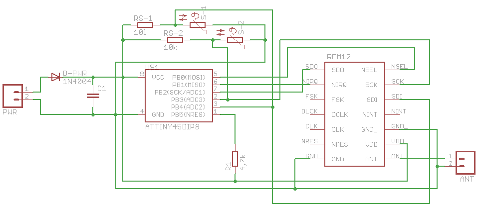

Ich benutze einen ATTiny 45 und ein rfm12s als kleinen Temperatursender.
Das ganze wird über ein Akkupack versorgt.
Jetzt hab ich das Problem, dass einer meiner Sensoren anscheinend schon
2 RFM12 Module gekillt hat. Ein anderer Sensor funktioniert noch
problemlos.
Erst funktioniert der Sensor mehrere Stunden und Ein/Aus-Zyklen
problemlos, wenn ich den Sensor dann in ein wasserdichtes Gehäuse
verpacke scheint irgendwas schief zu gehen.
Wenn ich danach das rfm12 Modul in ein funktionierendes Testsystem
einbaue, kann ich erkennen, das der nIRQ Pin anscheinend ständig LOW
ist.
Was hab ich bisher versucht:
Die Platine nach Kurzschlüßen untersucht, auch solche, die erst
auftretten wenn man die Platine fest auf den Boden drückt. -  Keine
gefunden.
Die Spannung kontrolliert. - Nie über 4.5V.
Die Art des Auftretens läßt mich auf einen Kurzschluss schließen, aber
ich kann beim besten Willen keinen finden. Die Leiterbahnen sind auch
ziemlich weit auseinander, und der Gehäuseboden ist Plastik.
Habt ihr vielleicht noch Ideen was ich kontrollieren könnte, und ob ich
die RFM12 Module irgendwie vielleicht doch noch verwenden kann?
Anmerkung:
Bei meinen Modulen hab ich nFFS permanent mit 10k auf VCC gezogen.

Mit so wenig Informationen wird dir kaum einer hier weiterhelfen können.
Wie ist die Spannungsversorgung? Wie befestigst du die Paltine im
Gehäuse? Am aussagekräftigsten wären hier sicher ein paar (Makro-)Fotos,
auch das Layout könnte helfen.
