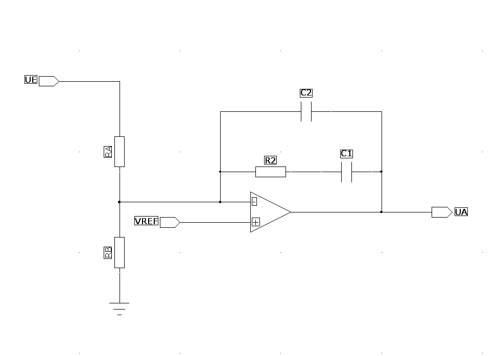

ich versuche den Angehängten Regler zu verstehen um in anschließend für
eine andere Anwendung entsprechend dimensionieren zu können.
Zum Hintergrund: an diesen Regler ist ein PLL Erzeuger angeschlossen und
dieses bewirkt dann die Ausgangsspannungsregelung eines Isolierten
Schaltnetzteiles mit sekundärseitigem Schaltregler.

Meine Fragen sind:
Wie dimensioniere ich das ganze richtig?

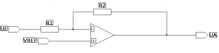

Wenn ich das ganze zuerst als P Regler sehen möchte, also C2 weglassen
und C1 als 0R annehme, dann stört mich immer noch, das Ue nicht wie in
der Literatur üblich über einen einzelnen R1 sondern über einen
Spannungsteiler Ra/Rb angeschlossen ist. Und schon komme ich mit
sämtlichen Faustregelansätzen nicht weiter. Mein Kollege meint mal
irgendwann gelesen zu haben, das R1= Ra (parallel) Rb sei, das konnte
ich aber in meinen Berechnungsversuchen noch nicht nachvollziehen.

#1884027
Stephan schrieb:
> das Ue nicht wie in
Dein Ue erniederigt sich durch den Teilerfaktor der beiden Widerstaende
und der Ersatzwiderstand ergibt sich aus der Parallelschaltung der
beiden Widerstaende.  So machst du da auch nur eine Spannungsquelle und
ein Widerstand draus.
Siehr auch Thevenin Theorem.
http://de.wikipedia.org/wiki/Th%C3%A9venin-Theorem
#1884081
Иван S. schrieb:
> Dazu müsste man aber den Eingangswiderstand des OPVs kennen oder meinst
> du Serienschaltung?
Der Eingangswiderstand des OPs ist dabei uninteressant.
Diese Schaltung:
  12V------ 1K -------+---- Out
                     1K
                     GND
Ist equivalent mit folgender Schaltung:
   6V-------500 Ohm ------- Out
Rechne  es mal nach in dem du den Ausgang belastest mit einem Widerstand
von sagen wir mal 500 Ohm
 12V------ 1K -------+-----+---- Out  (3V)
                    1K  500Ohm
                    GND   GND
6V-------500 Ohm ----+--- Out (3V)
                    500
                    GND
#1884482
hallo,
ich bin in der Thematik der OPVs ein Neuling, ausserdem habe ich keine
Erfahrung mit solcherartigen Schaltungen. Meinen Ausführungen sind daher
sowohl spekulativ als auch vorschlagsmässig zu sehen.
Vereinfachte Schaltung:
        +------o VCC
       .-.  +--o OUTPUT
        |                |   (created by AACircuit)
       ===             -o-
       GND             REF
> Meine Fragen sind:
Kommt drauf an, was Du haben willst. Die Referenzspannung wird
wahrscheinlichster Weise vorgegeben sein. Der Eingangswiderstand des
Komparators steht im Datenblatt und ist wohl (bei "kleinen"
Widerstandswerten am Spannungsteiler) zu vernachlässigen.
Somit ist das Problem auf die einfache Dimensionierung des
Spannungsteilers beschränkt.
Wenn Du einen der zwei Kondensatoren als Drahtbrücke annimmst und der
Widerstand R2 ausreichend niederohmig ist, so hast Du ein komplett
differentes Schaltverhalten. Die Hauptproblematik dürfte in der
Dimensionierung der Spannungsteiler-Widerstände liegen, die restlichen
Widerstände und die Kondensatoren sind nur schaltungstechnisches
Beiwerk.
> dann stört mich immer noch, das Ue nicht wie in der Literatur üblich
> über einen einzelnen R1 sondern über einen Spannungsteiler Ra/Rb
> angeschlossen ist.
Der Spannungsteiler scheint das grundsätliche Einstellelement dieser
Schaltung zu sein und ist daher nach Bedürfnis zu dimensionieren.
> Mein Kollege meint mal irgendwann gelesen zu haben, das R1= Ra || Rb
Rb niederohmig!
> Ich wäre wirklich sehr dankbar, wenn mir wer einen "Schupps" in die
> richtige Richtung, also einen Rechenansatz geben könnte.
hth, Iwan
