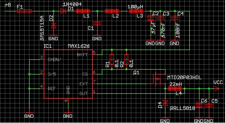

von Benedikt (Gast)
In der Innenbeleuchtung von VW (NE555 als Monoflop, der nach Schließen
der Tür das Licht nach ein paar Sekunden ausschaltet) sitzen vor allen
Eingänge (auch die an denen nur der Schalter angeschlossen ist) ein
Widerstand mit ein paar k und dann eine 12V Z-Diode. Bei der
Spannungsversorgung ist es ähnlich: Diode, Widerstand mit ein paar 10
Ohm, Z-Diode mit 16V nach Masse und dann noch ein Elko nach Masse.

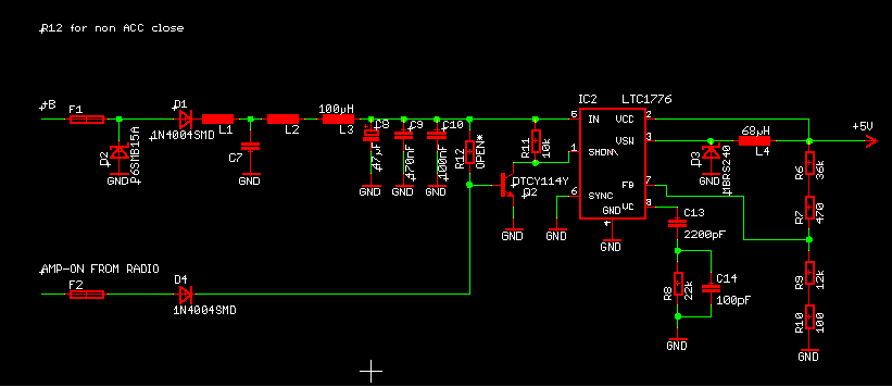

von Jürgen Schuhmacher (Gast)
Ich sehe noch nicht, wie das wirksam gegen die -50V agieren soll! Wenn
die Elkos nicht gerade Tantaltypen sind sondern träge, dann wirkt die
Diode vorne raumladungsbedingt als Kurzschluss und erlaubt den Peaks,
negativ zu fliessen. Dann muss der Blockkondensator am uC das Abblocken
und wehe das haut nicht hin. Im günstigsten Falle geht der
Spannungsregler in die Binsen. Der braucht eine Rücklaufdiode über
out-in und die gesamte Schaltung einen Freilauf. Eine Z-Diode hinter
dem Filter würde auch theoretisch jeden Zweifel erschlagen. Ich glaube
übrigens, daß man kein Dämpfungsglied 2.Ordnung benötigt: Ein einfacher
Tiefpass reicht aus. Ansonsten alternativ ein Dopel T aus 2R und 2C.
(Billiger)

von Dirk (Gast)
anbei meine erste Version. Ich werde spaeter noch eine ACC Detection
auf den MAX1626 (SHDN PIN) legen.
Ich werde in die VCC Leitung direkt vor den IC's noch 100µH in Reihe
legen. Die LC Kombination sollte zusaetzlich helfen.
Mfg
Dirk

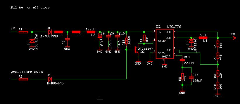

von Dirk (Gast)
ich glaube das mit den negativen Spannungen habe ich falsch
interpretiert. Ich erfrage dieses nochmal.
Anbei meine neue Version. Ich hab diesmal Reichelt Bauteile gewaehlt.
Der LTC1776 ist recht teuer beinhaltet ein 0.5A Switch und arbeitet von
7,4V-60V.
Die Bauteile Q2 , L4 und das Filter (LCL) finde ich nicht bei Reichelt.
Der Transistor Q2 beinhaltet Basisvorwiderstand und Pulldown
Transistor.
Ich habe mich entschlossen nicht die Zuendung zunehmen wegen
Stoerungen. Ich nutze die AMP ON Spannung vom Autoradio, weil mein
Projekt nur laufen soll wenn das Radio an ist.
Gegen Verbesserungsvorschlaege haette nix einzuwenden. Ich hab die
Bauteile bestellt. Ich hoffe ich kann in der Firma mal den
Bursgenerator nutzen, dann koennte ich testen ob der AVR immer noch
resetet.
Mfg
Dirk

von Dirk (Gast)
ein fertiges DC/DC Modul fuer Automotive kann ich Dir nicht nennen.
Die Schaltung von mir ist nicht getestet und validiert nach
Fahrzeugspezifikation. Diese Schaltung beruht viel mehr auf Appnote's
und diversen Autoradio's. Ich moechte naechste Woche diese Schaltung
aufbauen und die Schaltung testen. Wenn alles funktioniert koennte ich
anbieten welche zu aetzen , vielleicht sogar Bestueckung. Das alles
dauert noch ein paar Tage. Innerhalb von einer Woche kann ich Dir kein
Modul anbieten.
Mfg
Dirk
