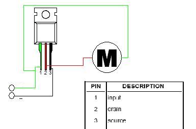

habe ein großes Problem. Also ich will mit dem BUK100-50GL einen Motor
steuern d.h. wenn ich einen Taster drücke soll der BUK100-50GL
durchschalten und der Motor anlaufen. Ich weis jedoch nicht wie ich den
BUK100-50GL anschliesen soll. Hat vielleicht jemand einen Schaltplan?
Mfg Stephan
ich hab die Forumsuche Benutzt. Als ich eingegeben hab BUK100-50GL
kamen genau 0 Ergebnisse. Im Anhang noch ne Grafik.Stimmt die so?
Und wenn der Motor 12 Volt braucht, muss ich dann aud den BUK100-50GL
auch 12 Volt geben?
Eine Freilaufdiode wird parallel zum verbraucher, jedoch in
sperrrichtung angebracht. Diese schließt die falsch-rumgepolten
rückströme aus der induktiven last kurz, statt sie in den IC wieder
reinfließen zu lassen, was ihn zerstören würde.
