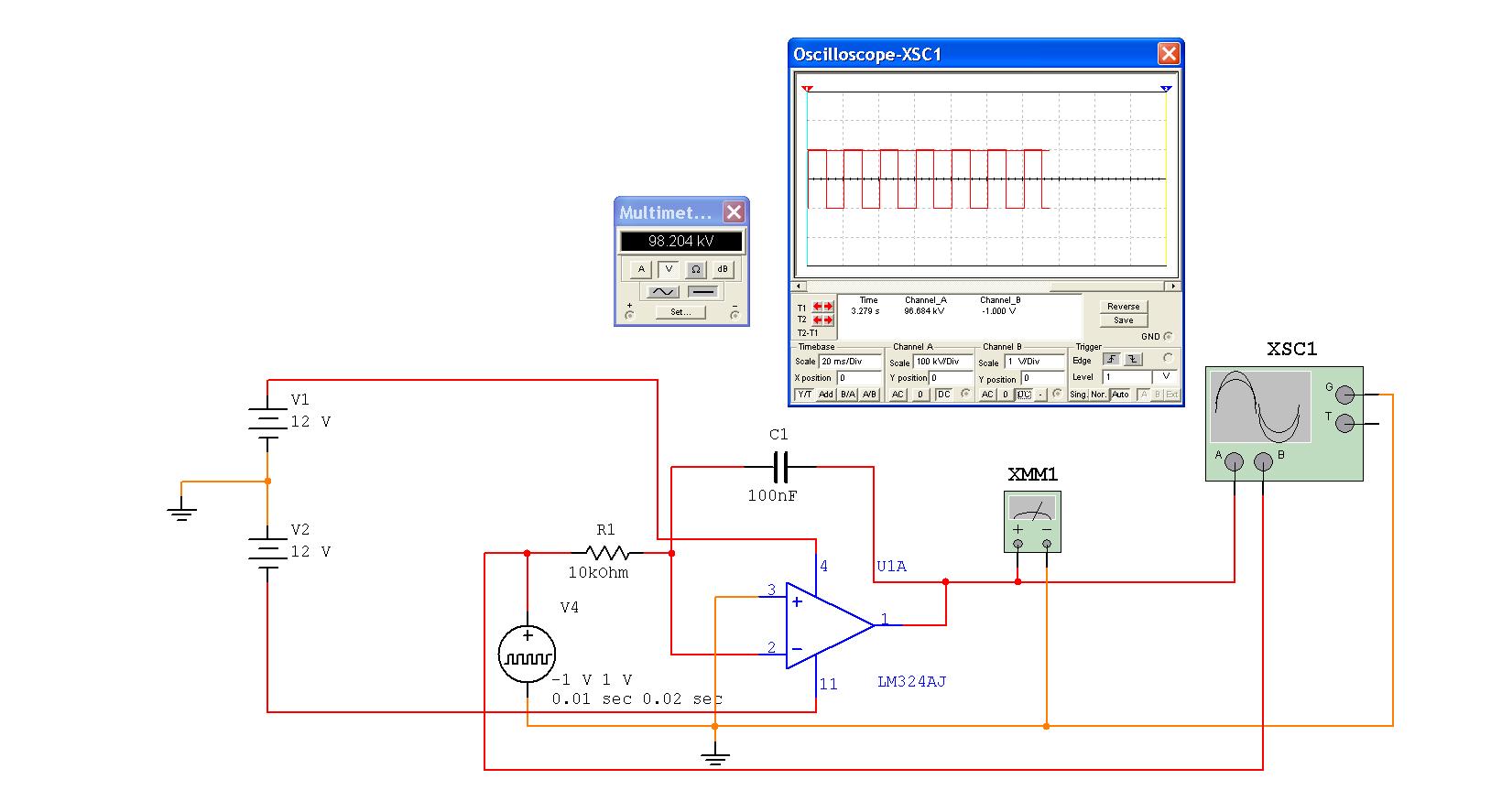

von fresh (Gast)
Hi
Also ich versuche gerade einen Integrator mit einen OPV zu simulieren
und verwende dazu Multisim 7. Als OPV habe ich den LM324AJ im Einsatz
mit einer Versorgungsspannung von +-12V. Am Eingang liegt ein
Rechtecksignal mit einer Amplitude von 1 V und einer Frequenz von 50Hz
an. Das Eingangssignal zeigt mir das Oszi perfekt an aber am Ausgang des
OPVs habe ich immer ca 100kV. Sollte er aber am Ausgang des OPV nicht
maximal 12 oder -12 V ausgeben? und warum ändert sich der Wert nicht
wenn der EIngang schwingt?!
Danke im vorhinein für eure Antworten.
MFG Fresh
von Michael L. (Gast)
aus den OPV-Eingängen kommt immer ein kleiner parasitärer Strom heraus.
Möglicherweise integriert der Integrierer diesen Strom auf und kommt
daher auf so abenteuerliche hohe Werte. Offenbar berücksichtigt das
OPV-Modell die Spannungsversorgung nicht.
Probiere daher drei Dinge:
1. Umpolen der Spannungsversorgung; man sieht nicht, ob richtig
angeschlossen ist.
2. Anschließen eines Widerstandes (Größenordnung 100k...1MEG) parallel
zu den 100nF.
3. VVerkleinern des Rückkopplungskondensators; OPV treiben nicht so
gerne kapazitive Lasten.
Unendlich plus 1 = unendlich.
Du kannst alternativ auch LTSPice verwenden; ebenfalls kostenlos und zum
Lernen gut geeignet.
Gruß,
  Michael
von MaWin (Gast)
Statwert von 0V für C1 festlegen, falls diese Simusoftware das kann.
von fresh (Gast)
Hi
So habe jetzt den Wert vom Kondensator verringert und nun sieht man
zumindest einmal das es ein Integrator ist aber  er hat weiterhin werde
im kV bereich auch wenn ich den Widerstand parallel nehme bzw die
Spannungsversorgung umpole. Der initalisierungswert des Kondensators ist
auch auf 0 gesetzt. Aber woher kommt nun die hohe Spannung am Ausgang?!
Mfg fresh
von Martin (Gast)
NImm mal ein anderen OPV, bei manchen ist das Modell so schlecht, dass
die Augangsspannung über der Versorgungsspannung liegen kann.

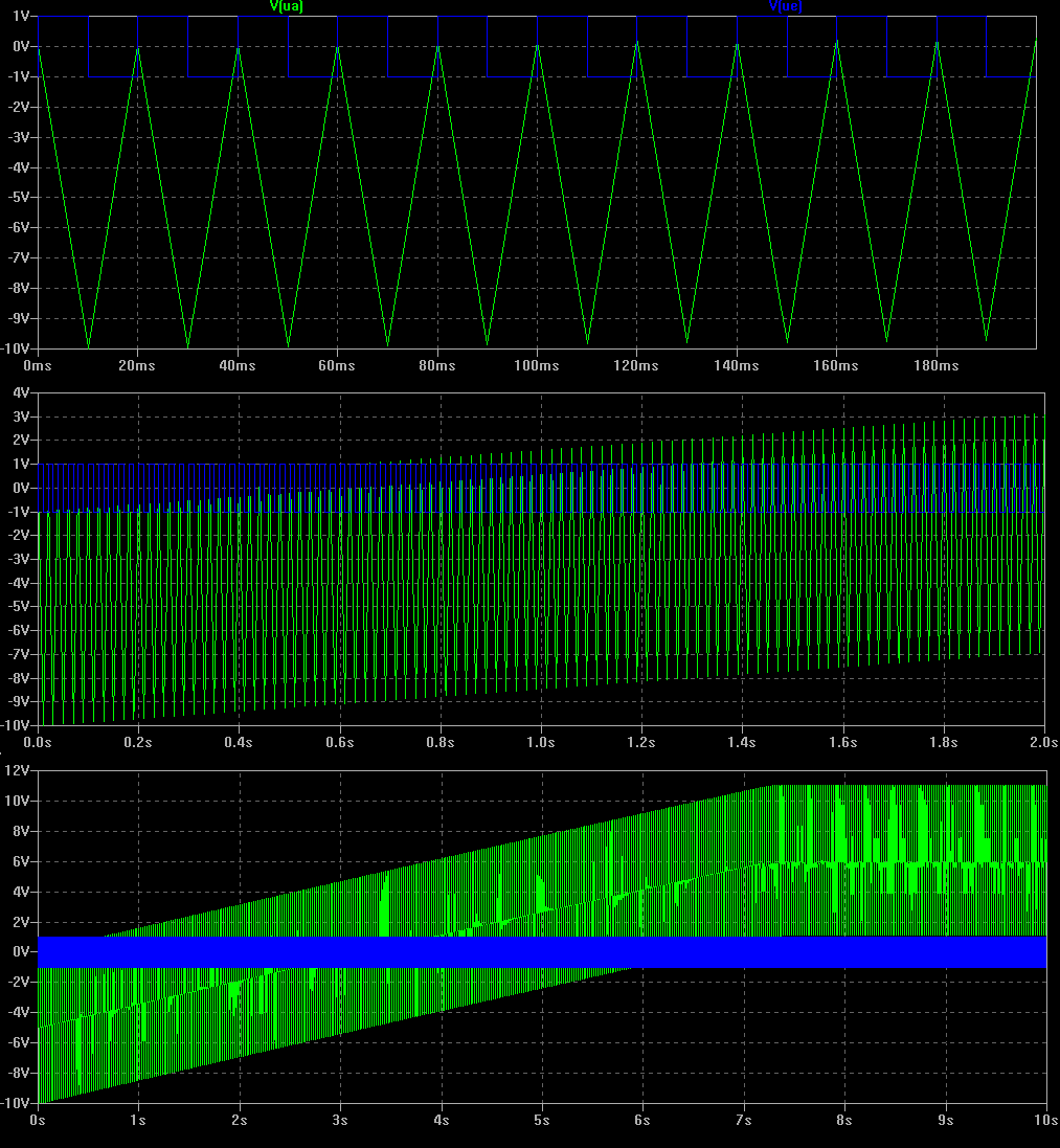

von René F. (ren_f)
Versuchs mal mit LT Spice.
Mit LT-Spice und dem LM324-Modell von National funktioniert es recht
gut. Bei längere Simulationsdauer erkennt man die durch die Offset-
spannung verursachte Drift, die beim Erreichen der Ausgangsspannungs-
grenze (ca. 11V) ihr Ende findet.

von Helmut S. (helmuts)
Yalu X. schrieb:
> A...aha Soooo. schrieb:
>> Aaahhh.... Was soll den das ? Die diesbezueglich einzig relevante
>> Groesse ist der Eingangsbias Stom.
> Ich glaube nicht, dass der Biasstrom die Ursache für die fast 100kV am
> Ausgang des Opamp ist ;-)
Die 100kV kommen von der Berechnung des DC-Arbeitspunktes am Beginn
der Simulation. Da reicht schon die kleinste Eingangsspannung oder
Offsetspannung um bei einer Verstärkung von z.B. 100000 eine große
"falsche" Ausgangsspannung zu bekommen. Allerdings hätte man da eher
-12V oder maximal die Versorgungsspannung +12V am Ausgang erwartet.
Eventuell ist die Berechnung des DC-Arbeitspunktes auch einfach
fehlgeschlagen. Um dieses Problem zu umgeben, kann man diese Bestimmumg
des Arbeitspunktes überspringen.
Dazu muss man im Simulationskommando .TRAN die Option "uic" setzen.
