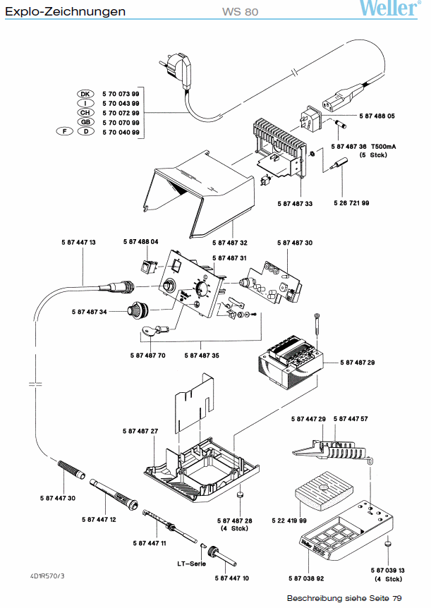

Es gibt Explosionszeichnungen von eigentlich jeder Station. Da sind die
Teilenummern eingetragen.
Hab jetzt auf die Schnelle nur die WS80 gefunden, aber ich würde
vermuten das die 81er da nicht viel anders ist.
