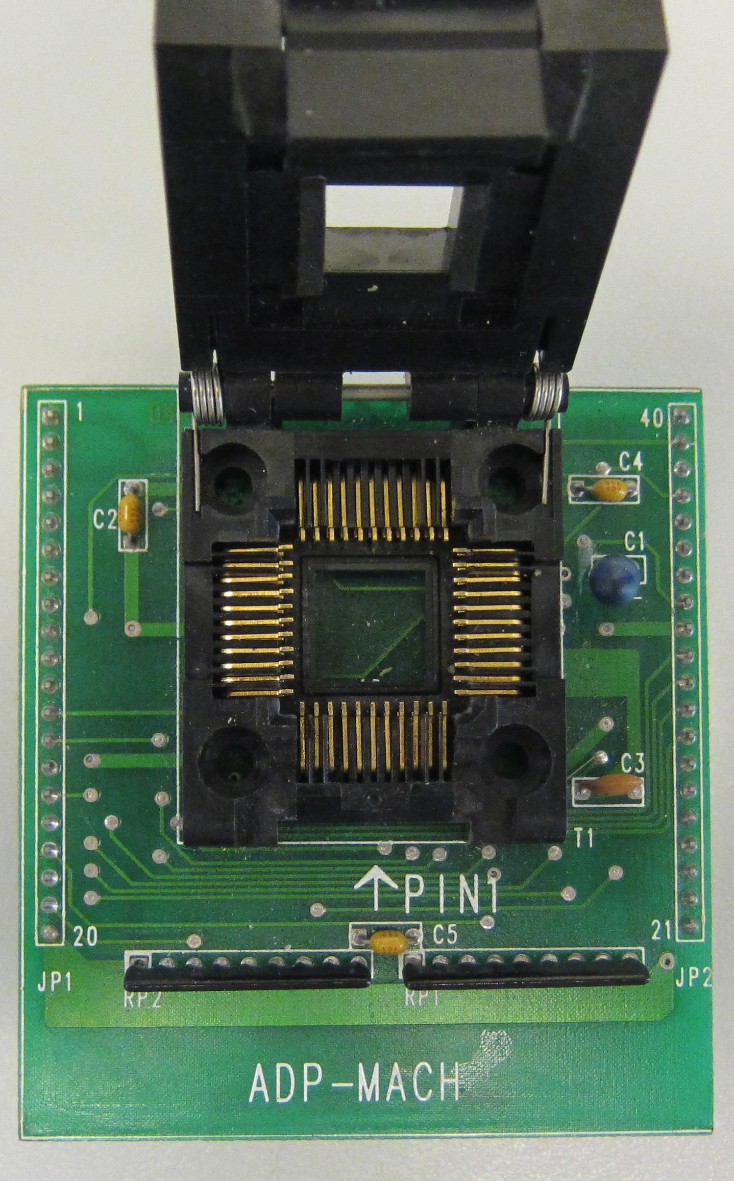

Anbei ein Bild unseres ADP-MACH Adpater für den ALL07.

@ADP-MACH:
Klasse,
kannst Du das Foto auch in höherer Auflösung hier einstellen und auch
die Rückseite fotografieren?

Meiner ist komplett anders verdrahtet; hat keine 10k-Widerstände oder
Kondensatoren. Naja, ist ja auch Wurscht. Wahrscheinlich ein
Uraltexemplar.
