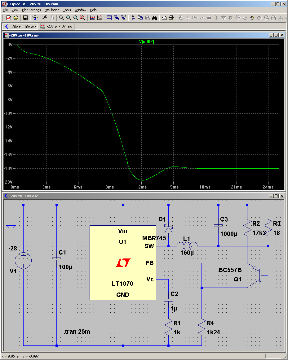

Hallo!
Ich möchte mit zwei Schaltreglern aus +/-28V +/-18V für eine
Audioanwendung machen. Buck Converter Schaltungen für positive
Spannungen gibt's ja zu Genüge. Für negative hab ich leider nicht so
viel gefunden. Die Schaltung im Anhang mit dem LT1070 gefällt mir zwar
gut, der Regler arbeitet aber mit 40kHz. Ich habe hier im Forum gelesen,
dass sich eine zu niedrige Schaltfrequenz evtl. negativ auf
Audioschaltungen auswirken könnte. Mir wäre ein Regler mit ~500kHz
deshalb lieber, habe aber in den jeweiligen Datenblättern keine
entsprechende Schaltung gefunden. Stromaufnahme der Audioschaltung ist
ca. 1A. Schön wäre auch ein Package ohne Kühlfläche auf der Unterseite.
Welche Alternativen zu Regler/Schaltung gibt es?
