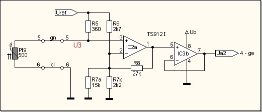

Hallo zusammen!
Ich bräuchte ein paar Tips für eine Schaltung, mit der ich einen PT500
mit maximal zwei OPs auswerten kann und die ganze Geschichte nicht mehr
als 200 bis 300uA verbraucht. Ist sowas möglich? Ich habe schon einige
Schaltungen im Netz gesehen, aber meistens nicht mit den Bedingungen.
Ich möchte damit auf einen ADC gehen, der Ausgang sollte also zwischen
bestenfalls 0V und 3,3V liegen. Als Temperatur würde ich gerne zwischen
-50 und +200 Grad messen.
Bitte bitte helft mir. Ich habe wirklich schon Stunden im Internet
gesucht und haufenweise simuliert, aber komme auf keine optimale Lösung.
Hat vielleicht jemand nen Anreiz für mich?
Ich wäre euch so dankbar!

Der direkteste Weg, Strom zu sparen ist immer noch sleep mode mit kurzen
Unterbrechungen.
Also den Kontroller vorwiegend im sleep-mode halten.
in weniger als einem Zehntel des Intervalls Kontroller aufwecken,
Spannung mit MOS-Fets an die Pt500-Brücke schalten, abwarten auf
Transientenausgleich, messen, Spannung von den Pt500 wegschalten,
Kontroller schlafenlegen.
Bei Temperaturmesungen dürfte eine stetige Messung nicht notwendig sein.
