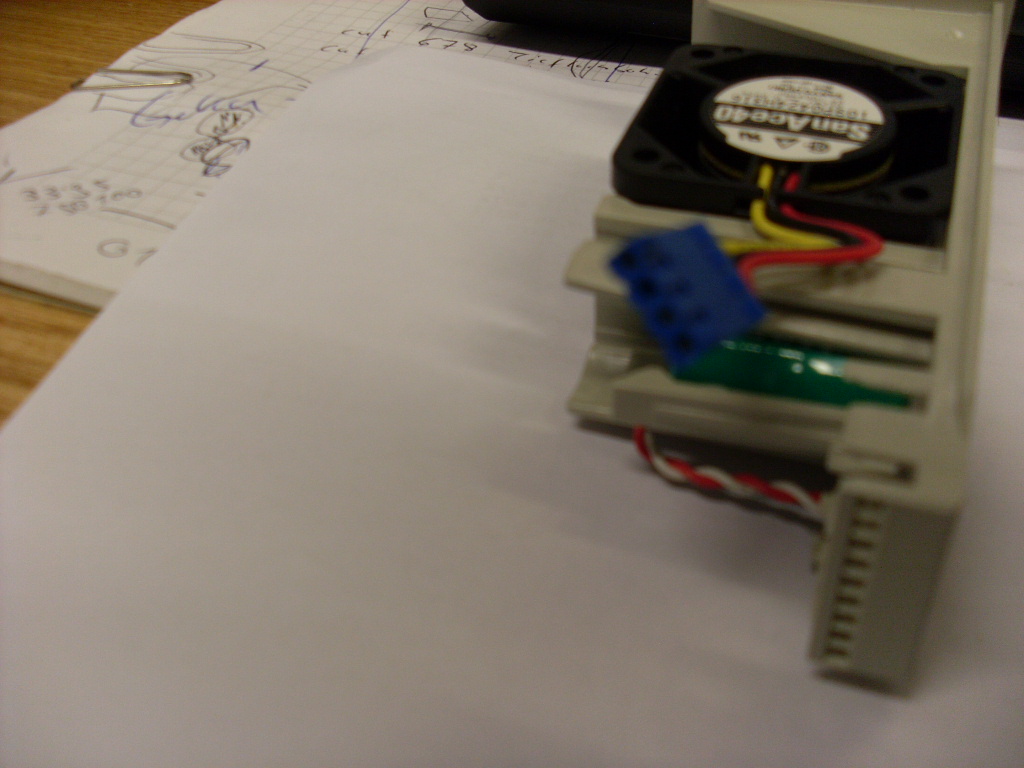

Hallo miteinander evtl. kann mir jemand weiterhelfen: Suche für den im Anhang befindlichen blauen Stecker die genaue Bezeichnung bzw. auch eine Bezugsadresse. Besten Dank.

Ziemlich Unscharf. Aber ich würde es für einen Phönix Stecker halten. Kann man bsw. bei Darisus bestellen http://darisusgmbh.de/shop/index.php?cat=c928_PlugablePitch-5-08.html

Also deine Angaben passen mit dem Bild aber nicht zusammen. 1cm Breit und maximal 1,7cm lang. Rein Optsch würde ich ihn 4mal so lang wie breit schätzen. Und die breite ist niemals 1cm. Oder wo hast du diese Maße gemessen? Meinst du mit Breite die Strecke über alle 4 Pole und Länge die länge der Pole? Hier mal die Maße der von mir gezeigten Stecker: http://www.ptr.eu/en/produktuebersicht/anschlussklemmen/detail_ak.php?id=83

Ich schwenke mal die Kristallkugel: es ist nicht der Phoenix-Stecker. Bitte stelle doch mal ein scharfes Foto(besser mehrere Ansichten) ein, dazu Außenmaße über alles HxBxT, Rastermaß, Aussehen der Kontakte (zumindest ob die Seite, die zum Gegenstecker führt, rund, rechteckig oder quadratisch ist). DANN kann man schon einen recht guten TIP abgeben. Wenn du dann noch die (fast) immer vorhandene(n) Nummer(n) vom Gehäuse abschreibst, kann aus dem TIP eine genaue Angabe werden! Ansonsten kannst du auch ein Blatt mit etlichen Herstellernamen beschreiben und den Stecker aus 'nem Meter raufwerfen, Vielleicht trifft es ja den Richtigen? Gruß Bussard

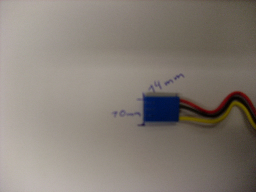

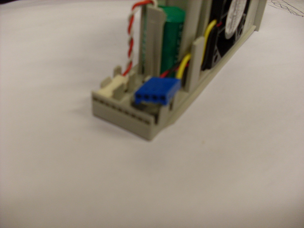

Breite: 10mm Höhe: 3mm (ausgenommen sind hierbei 2 Erhöhungen auf der gegenüberliegenden Seite der Kabeleingänge) Länge: 14mm __________________ Mehr gibt der Foto leider nicht her...

Nummer ist nicht ableitbar. Übergang zum Steckplatz ist quadratisch. Es müssen definitiev 4 Steckplätze sein. Mehr passt nicht rein, weniger geht auch nicht. Hallo Philipp, vielleicht ein Stecker der C-Grid III™ oder C-Grid® Familie von Molex. Allerdings sind diese Stecker ca. 15 mm Lang. Das Rastermaß ist bei beiden Familien 2,54 mm. C-Grid III: http://www.molex.com/pdm_docs/sd/901230104_sd.pdf C-Grid: http://www.molex.com/pdm_docs/sd/015388027_sd.pdf Mit freundlichen Grüßen Guido http://www.netzwelt.de/images/articles/makro_symbol_1150191620.jpg Such mal das Symbol auf deiner Kamera... Nennt sich Makro. Könnte es das sein, was Reichelt als PSK** verkauft? Antwort schreiben |
