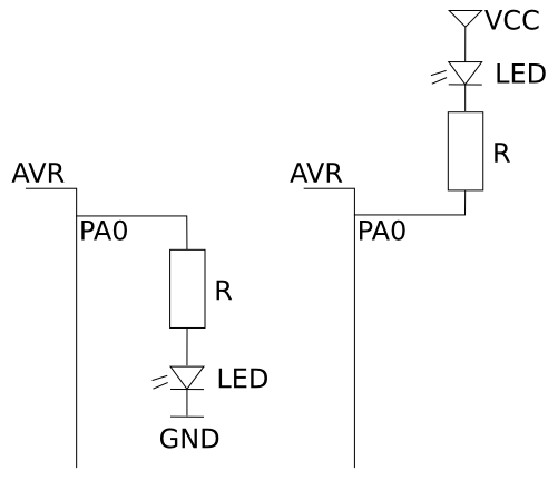

ich bin kompletter Neuling im Bereich von Microcontrollern und wollte
deshalb hier das Tutorial mit meinem myAVR MK2 USB Bord durcharbeiten.
Leider sind schon gleich am Anfang ein paar probleme aufgetreten die
mich verzweifeln lassen.
Und zwar steht im Tutorial das wenn man die Portpins  auf 0 legt das die
LEDs leuchten müssten. Bei mir ist dies jedoch anders herum! Wenn ich
die Portpins auf 1 lege, dann Leuchten die LEDs.
Wenn ich z.b.
.include "m8def.inc"
   ldi r16, 0xFF
         out DDRC, r16
         ldi r16, 0b11111111
         out PORTC, r16
ende:    rjmp ende
eingebe, dann sind alle an Port C angeschlossenen LEDs eingeschaltet.
gebe ich aber
 ldi r16, 0b00000000
ein sind die LEDs ausgeschlatet.
Kann mir jemand das erklären, oder habe ich das Tutorial einfach falsch
verstanden???
Das wird davon abhängen, wie die LED angeschlossen ist:
- vom Portausgang über LED und Widerstand zu Masse (Reihenfolge
  egal): Bei Ausgabe von 1 leuchtet die LED, bei 0 ist sie aus
- von VCC über LED und Vorwiderstand (Reihenfolge wieder egal)
  zum Port: LED leuchtet bei Ausgabe von 0 (weil Ausgang auf
  Masse gezogen wird), bei 1 ist sie aus
