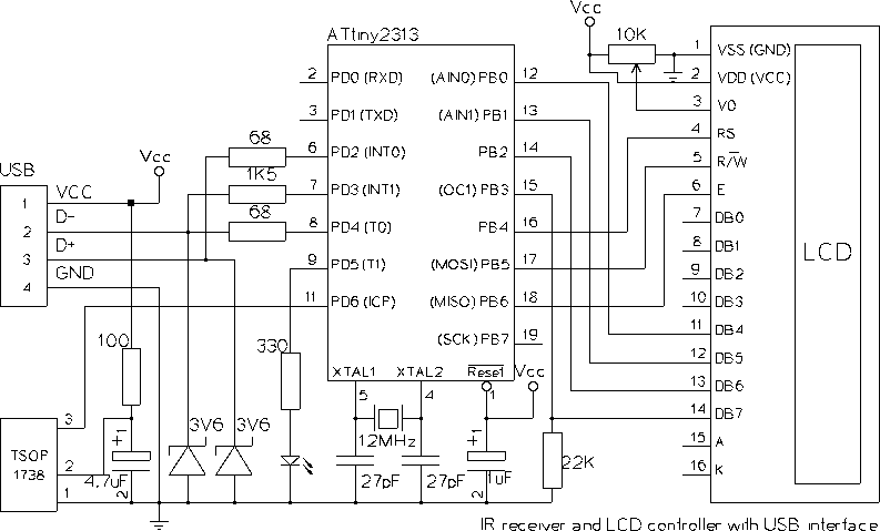

Ich habe hier eine Schaltung gefunden die ich nachbauen möchte und habe
dazu folgende Fragen.
Statt den zwei Kondensatoren mit 27pf kann ich da auch 22pF nehmen? Ich
nehme an das das zwei Z-Dioden sind? Und der ATTiny2313 hat noch keine
GND und Vss bekommen?
Danke Mario
Das hängt von deinem verwendeten Quarz ab. Die haben im Datenblatt
normalerweise angegeben, was für einen Ziehkondensator du brauchst.
> Ich nehme an das das zwei Z-Dioden sind?
Ja, die USB-Datenleitung basiert auf 3,3V, um sie also nicht mit den 5V
des µC zu grillen sind zwei Z-Dioden eingebaut.
> Und der ATTiny2313 hat noch kein GND und Vss bekommen?
> Danke Mario
genau, die fehlen noch
