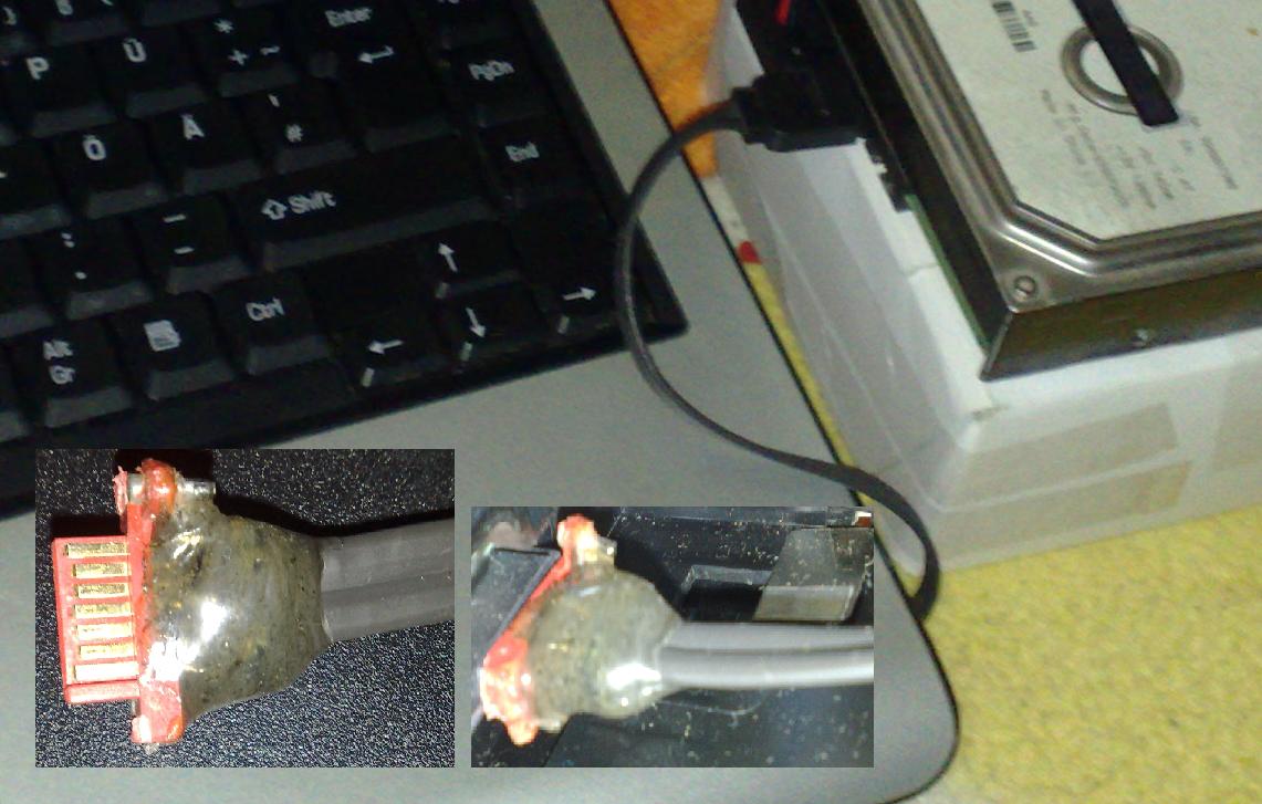

Gibt es irgendwo ein "Männlich auf Weiblich" Serial-Ata Kabel?
Oder einen "Männlich auf Männlich" Adapter?
Ich bräuchte sowas um eine 3,5-Zoll HDD in´s Notebook zu stecken, um zu
booten!! (Frei rumhängende Platte, mit zusätlichen Netzteil) Hab keine
kleinen HDDs.

Ähmm das ist ein Stinknormales SATA Kabel was du bräuchtest. Kann mir
nicht vorstellen, dass deine HDD so speziell ist.
von Tim S. (Firma: tsx89) (freak_ts) Benutzerseite
Schmarrn... Die Stinknormalen SATA Kabel sind weiblich auf weiblich !!!
Der Steckplatz im Notebook ebenso!!! Die Platte wird ja direkt
angesteckt... Ich denk ich muss mir was basteln

Ne Verlängerung gibts ("Männlich auf Weiblich") !! OK das passt auch!
Sorry, hab´s bisher noch nicht gefunden! (falsch gesucht!)

von Jeffrey L. (the_dude)
jupp!
...und beim Reichelt mal wieder billiger als sonst wo! ;-),
Artikelnr DELOCK 82666 :: SATA 100cm gelb Verlängerung St / Bu

Hab noch eine ganz andere Frage:
Wie schaud das aus, mit der Stromversorgung am Notebook?
Die 2,5-Zoll Platten benötigen ja viel weniger Saft, als die
3,5-Zoller... Wie könnte sich das verhalten, wenn ich die 3,5er-Platte
an die Festplatten-Stromversorgung des Notebooks anschließe? Weiß grad
jemand, ob die 12V auch bereitgestellt werden? (Die 2,5er Platten laufen
ja bereits ab 5V) Hat das schon jemand versucht / gemessen ?
Geht nicht.
> Weiß grad jemand, ob die 12V auch bereitgestellt werden?
Werden sie nicht, deswegen geht's ja nicht.
Tim S. schrieb:
> (Die 2,5er Platten laufen ja bereits ab 5V)
Nicht ab, sondern ausschließlich.
