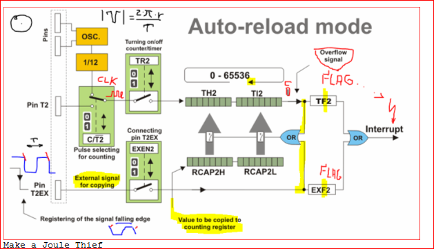

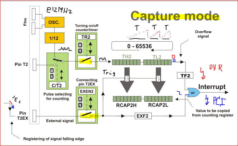

Kann man das auf den AT-MEGA32 portieren.??
Die MCU soll die Arbeit via der 2 IRQs machen.
Wird da auf der 8051 CPU,
bei (PIN-CHANGE-IRQ-“falling“-Edge_Triggerd).
das runnig current Timer-Counter-Reg on the fly
 in das Capture Register kopiert ????
Oder was sagt das Anhang Bild. aus ???

CAPTURE MODE
Wie geht das richtig,und zuverlässig .
1) TIMER_OVERFLOW IRQ u.
2) PCI_IRQ = (PIN-CHANGE-IRQ-“falling“-Edge_Triggerd).
