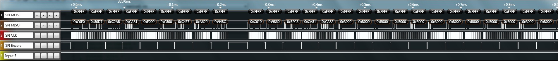

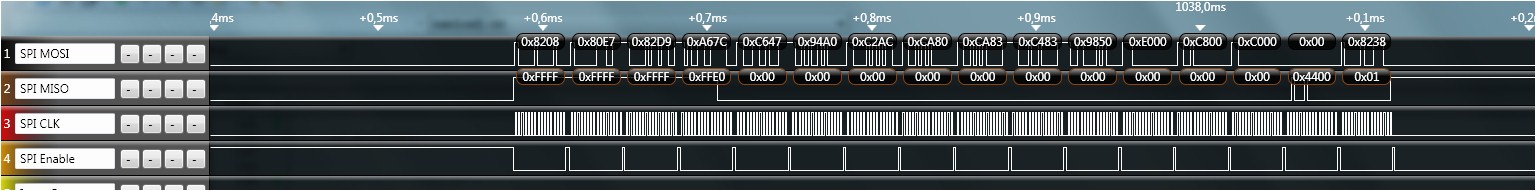

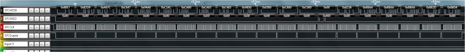

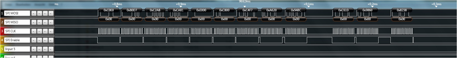

ich mache jetzt schon 2 Tage mit 2x RFM12 Modulen und 2x ATMEGA128 auf
einem ET-AVR-STAMP Board rum. Ich bekomm die Dinger nicht zum laufen.
Heute ist mein Logic Analyzer angekommen mit dem ich , so war ich der
Meinung etwas Licht ins Dunkel bringen wollte. Aber irgendwie bin ich
jetzt total verwirrt.
Zumindest habe ich rausgefunden , dass sich das Funkmodul des Senders
nach dem Senden von 11 Zeichen und dem Versuch einer erneuten
initialisierung aufhängt.
Könnte mal bitte! Jemand auf die Screenshots vom Analyzer schauen und
mir vielleicht einen Tipp geben wo der Hund begraben ist ?
Viele Grüße
Michael

OP #1906927
so, ok also ich bin jetzt total verwirrt.
Ich habe den ATMEGA 128 wie folgt mit dem Modul verbunden :
ATMEGA         RFM12
PB0 (SS) -->  nSEL
PB1 (SCK)-->  SCK
PB2(MOSI)-->  SDI
PB3(MISO)-->  SDO
wenn das richtig ist habe ich das Problem wie in den ersten beiden POSTS
beschrieben. nach 0x8238 tut sich nichts mehr.......
