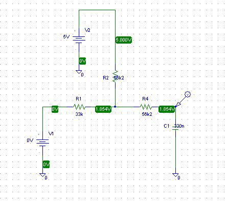

ich möchte eine analoge Spannung messen, wobei mein analoger Eingang
einen Wertebereich zwischen 0V und 3.3V besitzt. Die Messspannung kann
aber auch negative Werte annehmen und darum möchte ich meine ADC-Eingang
vorspannen (laut angehängtem Bild).
Nach meiner Dimensionierung im PSpice habe ich bei 0V Eingangsspannung
eine Spannung von 1.84V - das passt mir auch!
Mit welcher Formel kann ich nun meine ADC-Spannung in Abhängigkeit von
meiner Eingangsspannung berechnen? Ich habe ja nun eigentlich zwei
Spannungsquellen parallel geschalten...
Liebe Grüße,
Nadja
