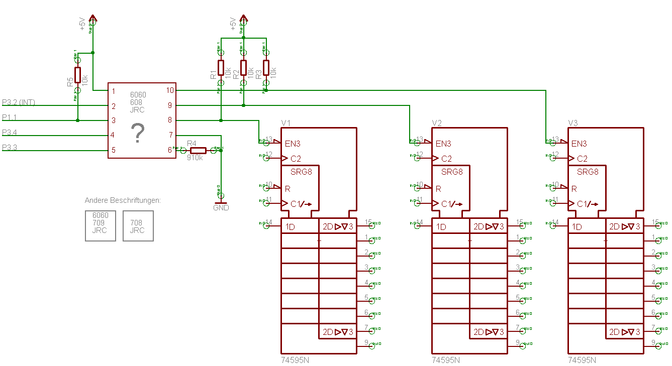

ich bin dabei RGB-LED-Tubes, die normalerweise mit einem proprietären
Bussystem / Protokoll vernetzt werden, auf DMX512 umzubauen. Dabei
tausche ich den alten µC einfach gegen einen Pin-Kompatiblen Tiny (2313)
aus.
Das ganze werde ich so aufarbeiten, dass auch Andere den Umbau möglichst
einfach und ohne großen Aufwand durchführen können.
Die Schaltung ist relativ einfach aufgebaut: Der Controller schickt die
Daten der 3x8 LED-Gruppen (RGB) seriell an 3 in Serie geschaltete
Schieberegister. Ich habe das Dimmen der LEDs nun per PWM gelöst, da die
20MHz ausreichen. In der Original-Schaltung wurde dies aber anscheind
anders gelöst. Und zwar direkt über den Output-Enable Eingang der
Schieberegister.
Und das ist auch nun mein Problem. Zwischen Mikrocontroller und den OE
Eingängen der Schieberegister hängt ein unbekanntes Bauteil (siehe
Anhänge). Diese sorgt dafür (wenn ich es nicht betüttel), dass die
Eingänge High sind, wodurch die Schieberegister ihren Ausgang
deaktivieren. Mein derzeitiges Work-Around ist es, einfach die OE
Eingänge am Register direkt auf Masse zu ziehen. Da ich aber, wie oben
Beschrieben, den Umbau möglichst einfach halten möchte (also auch die 3
Lötbrücken sparen möchte), versuche ich nun dem unbekannten Bauteil dazu
zu bringen seine Ausgänge auf Low zu ziehen.
Leider habe ich kein Originalschaltung mehr, so dass ich mit dem Oszi
schauen könnte, was der µC dem unbekannten Bauteil mitteilt.
Die sonstige Schaltung ist ohne irgendwelche Geheimnisse aufgebaut, was
mich vermuten lässt, dass es sich bei dem, ich nenne es mal "IC?", um
nichts besonderes handelt.
Ich habe insgesamt 6 der Tubes. Dabei sind die Bauteile unterschiedlich
Beschriftet:
2x  6060 608 JRC
1x  6060 709 JRC
1x  708 JRC
2x  unbeschriftet
Im Anhang habe ich die Schaltung um IC? herum ermittelt.
Kann mir jemand sagen, um was es sich bei IC? handelt und wie ich es
dazu bringen kann seine Ausgänge gegen Masse zu ziehen?
Vielen Dank!
