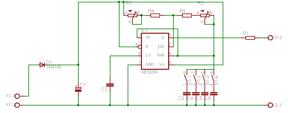

Hallo allerseits, ich stehe vor einem kleinen Problem:
habe mit einen 555 eine oszillatorschaltung aufgebaut, funktioniert auch
alles einwandfrei bisher von ~1/2 Hz bis ca 250kHz.
jetzt ist es ja nur so das die Frequenz sehr stark von R2 bzw R3
abhängt.
meine idee hierzu war nun die frequenz unabhängig von R2 und R3 zu
machen damit man die Pulsdauer unabhängig der frequenz regeln kann
(Tpulsmin = 50%; Tpulsmax ungef. 99,9% - und einen zusätzlichen opv
entweder als folger oder als invertierer um von 0% bis ca 50% zu regeln)
die frequenz soll dann über einen drehschalter und einen drehkondensator
welcher über den schalter zu versch. C's (ca 10µ bis 1n) in reihe bzw
parallel geschalten wird um ein möglichst großes f.spektrum abzudecken
(ist mal eine vorüberlegung genaue ausarbeitung kommt bei zeiten noch
und wird natürlich auch gepostet falls es jmd interessiert)
meine frage an euch wäre nun (nach erfolgloser suche) gibt es irgendwo
lineare stereo potis mit 50k und 100k, da ja R2 immer doppelt so gross
sein muss wie R3, da:
(Tges ~= 0,69*C2*(R4 + R3 + 2*(R2 + R5))
-> die frequenz der schaltung soll ja unabhägig von den widerständen
sein, somit muss der klammerausdruck der R's immer gleich groß bleiben.
oder kennt jemand eine andere gute idee mit dem ich ein poti derart
realisieren kann???
die widerstände sollten immer umgekehrt proportional zueinander sein und
wie gesagt R2 immer R3 / 2, aber das kann ich ja nachher in der
beschaltung realisieren.
Schaltplan hängt an, so wie die schaltung aufgebaut ist (neuer s.plan
kommt irgendwann auch noch)
vielen dank für eure vorschläge :)
PS BITTE KEINE ANDEREN SCHALTUNGEN EMPFEHLEN, ICH WEIß SELBER ES GIBT
MEHR ALS GENÜGEND...

michels elektronik schrieb:
> gibt es irgendwo lineare stereo potis mit 50k und 100k, da ja R2 immer
> doppelt so gross sein muss wie R3, da:
Dumm nur, dass du dann das Tastverhältnis nicht mehr einstellen
kannst...
> jeder (günstige) analoge frequenzgnerator funktioniert so ähnlich...
Nein. Sieh dir mal den XR2206 an. So funktionieren die meisten billigen
Funktionsgeneratoren.

Wenn du auf deine Schaltung bestehst nimm doch diese großen 0815
Trimmerpotis hintereinander (die mit den großem Loch in der Mitte. Also
sowas in stehend. Hab auf die schnelle kein besseres bild gefunden:
http://www.soselectronic.de/a_info/img_data/a/trim/pt15nv.jpg ) und
feile dir eine Achse zurecht, so dass du sie durch beide hindurch
stecken kannst.
> doch, eben über den poti!
Wie willst du denn über ein mechanisch gekoppeltes Poti an einer Achse
zwei Werte (Frequenz bzw. Tastverhältnis) unabhängig voneinander
verstellen?
EDIT:
Nimm einfach mal deine Formel
Und schreibe statt R2 und R3 nur  R und 2R...
Tges ~= 0,69*C2*(R4 + R + 2*R + 2*R5)
Jetzt kannst du über R die Frequenz verstellen, ohne das TV zu ändern.
Allerdings mußt du ja genau das Verhältnis von R2 zu R3 ändern, um das
TV zu ändern. Nur: die sitzen ja auf der selben Achse.
Mal davon abgesehen, dass dir die R4 und R5 auch noch hübsch in die
Suppe spucken...
> Suppe spucken...
genau so ist es ja auch gedacht.
r4 und r5 sollen nur zwei 1k widerstände sein die einen kurzschluss
verhindern sollen wenn man an R2min bzw R3min angelangt ist...
Gast #1911167
Lothar Miller schrieb:
> Dann solltest du den R5 wenigstens doppelt so groß machen wie den R4,
> damit das mit der Formel wieder passt.
> Aber das Problem mit dem TV ist immer noch ungeklärt...
ja stimmt, zb mit 0,47k und 1k. danke für den hinweis!
> nein R2 und R3 bleiben immer noch potentiometer!
LOL :-D
Aber du willst sie doch auf 1 Achse montieren.
> somit ist das verhältnis weiterhin einstellbar.
Duchr die Montage auf 1 Achse ist das Verhältnis der beiden zueinander
fest (1:2). Und weil das Tastverhältnis vom Verhältnis der beiden
Widerstände zueinander abhängt, ist auch das TV fest.
Überleg dir das mal durch...

hab ich doch schon, werde sie umgekehrtprop. anschliessen, d.h. wird R2
größer wird R3 kleiner usw (habe ich oben irgendwo erwähnt)
und was ich mit 1:2 verhältnis meinte ich den maximalen widerstand der
beiden!
gut, was gäbe es denn sonst noch für möglichkeiten frequenz unabhängig
zu regeln?
bin grad am überlegen ob ich einfach nur ein poti nehme und den
schleifkontakt dafür nutze, wäre vermutlich um einiges einfacher und der
gesamtwiderstand würde immer der gleiche bleiben.
Moderator (Firma: Titel) Persönliche Seite #1911206
Das hast du aber noch nicht ganz druchgerechnet. Mach (zur Not) mal eine
Tabelle mit 3 (virtuellen) Stellungen deines gekoppelten Potis: links,
mitte und rechts.
Und: wie änderst du dann die Frequenz? Über die Kondensatoren?
Vereinfacht:
Wenn du 2 Parameter ändern willst (f und TV), dann brauchst du auch 2
Knöpfe zum Einstellen.

ja die frequenz möchte ich über einen drehkondensator ändern (ist oben
etwas näher beschrieben). ich weiß das ist nicht gerade die schönste
alternative aber so geht es (meiner meinung nach) als einziger ausweg
für die unabhängige frequenzregelung.
bingrad beim arbeiten, sollte jetzt erst mal meine neue version flashen,
aber werde mir daheim mal alles durchrechnen ob es auch so funktioniert
wie ich mir das vorstelle ;)
Das hatte ich oben übersehen...
Aber hast du mal ausgerechnet, was für einen Drehkondensator du da für
200Hz brauchen würdest?
Ich schlge dir mal vor, das genauer anzusehen:
http://www.et.hs-mannheim.de/vorlesungen/MWA/SS2007/G3A_SS07.pdf
Dort tauchen die üblichen Kandidaten XC2206, ICL8038 und der MAX038
auf...
Du könntest es auch mal mit Google probieren:
http://lmgtfy.com/?q=funktionsgenerator+schaltplan

widerstandseinstellung). einen drehkondensator hätte ich bereits daheim,
nur ist noch die kap unbekannt. muss ich bei gelegenheit mal messen.
dacht mir das ich über einen drehschalter jeweils einen kondensator in
reihe bzw parallel schalte um den gewünschten kapazitätsbereich zu
erreichen.
danke sehr für die links werde mich dann vermutlich doch für eine andere
schaltung entscheiden und die bestehende so lassen wie sie ist :)
Moderator (Firma: Titel) Persönliche Seite #1912127
Das kannst du dir sparen, der hat maximal 500pF... :-o
> erreichen.
Das wird nicht gehen... :-(
Ich würde den XR2206 nehmen und dann für das einstellbare Tastverhältnis
hinter den Dreieckausgang einen Komparator schalten, der die
Dreieckspannung mit einer einstellbaren Spannung (von einem Poti)
vergleicht.
Gast #1912593
>> erreichen.
warum geht das nicht?
> vergleicht.
ja ich weiß der wäre sehr luxuriös und auch standart mittlerweile, das
hat mein prof auch berewits gesagt (im endeffekt baue ich einen pwm
generator der bereits im museum zuhause ist...:))
aber ich mache es ja eig nur aus spass an der freude und ein bisschen
zum tüfteln und zum lernen ;)
Gast #1913345
Ich schrieb:
> Der Preis für den unpassendsten Titel des Jahres geeeeht an...
kommt davon wenn man sich den beitrag nicht richtig durchliest.
so leute wie du gehören definitiv nicht in ein forum, viel bla bla und
wozu...? um eine wertlose meinung abzugeben? danke die hab ich echt
gebraucht ;)
> Rechne mal nach, welchen Kondensatorwert du für 20Hz brauchst. Und dann
> versuch mal, den Wert als Drehko zu bekommen...
sind lt. rechnung ungefähr 240nF...
stimmt, drehkondensatoren sind eher ungebräuchlich.
werde auf den xr22.. umsteigen :)
