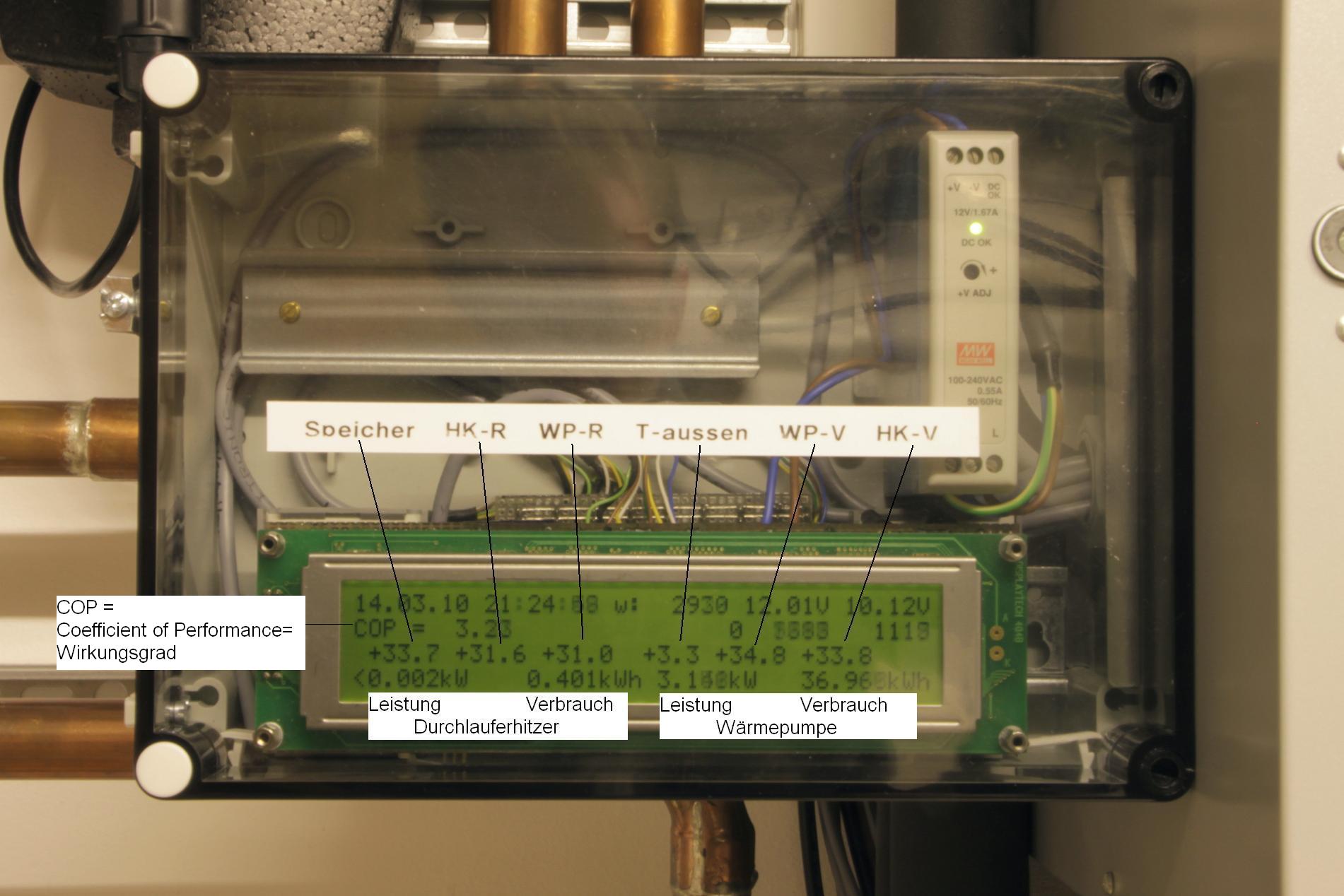

Gast #7427959
Benedikt L. schrieb:
Heute stöppelt man 1,2,3 Sensoren an einen WEMOS ESP8266 und lässt das per Funk senden.
Der TO will aber 10 Sensoren verwenden. Kabel hält ewig und bei den 10 Stück ESP8266 wünsche ich viel Spaß beim Batteriewechsel. Alte Weisheit: "Wer Funk kennt, nimmt Kabel" ;-) Ich verwende in der Wärmepumpe 6 Stück DS1820 mit zusammen ca.20 Metern Coaxkabel. Anfänglich hatte ich einige Störungen (EMV?) und seit ich den Abschlußwiderstand von 4.7kOhm auf 2.2kOhm änderte funktioniert das viel stabiler. Den Rest macht die SW und so gibt es gar keine Fehlermessungen mehr. An jedem DS1820 gehört natürlich ein 100nF an die Stromversorgung.
