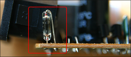

hab mal eine Frage zu einen "Bauteil" das in einem Netzteil für externe
Festplatten eingebaut und leider defekt ist. Meine Vermutung ist das es
sich um eine Art Sicherung handelt die nu durchgebrannt scheint.
Liege ich richtig ?? Und wenn nicht - dann klärt mich bitte freundlichst
auf, Danke.
Gruß Mike

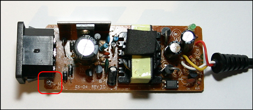

Da das Bauteil neben der Netzdose sitzt, vermutlich ist es eine
Sicherung.
Mit Ohmmeter durchmessen.
Kann es sein, dass mindestens einer der Elkos (rechts im 2. Bild)
aufgebläht ist?
Typischer Fall von Schaltnetzteilfehler. Neue gute lowEsr-Cs rein und
gut ist's.
Kann aber auch sein, dass mehr kaputt ist, gleich mal den
Haupttransistor (am Kühlkörper) und die Netzgleichricher-Dioden
durchmessen, ob die einen Schluss haben.
Viel Erfolg!

Ich will jetzt keine Vorträge über die Gefahren halten.Ich hatte schon
Dioden, die aussahen wie Sicherungen. Es könnte eine Sicherung oder eine
Diode sein.Und wenn du den wert nicht kennst, würdest du bei 250mA Träge
höchstwarscheinlich sicher liegen.Aber schalte zum test ene 60W lampe in
Reihe zum NT.Und Pass aber trozdem auf. Ih hafte nicht für Schäden oder
Verletzungen!
