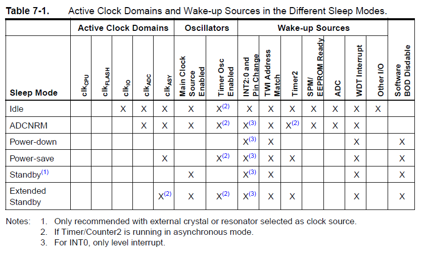

ich möchte meinen AVR so tief wie möglich schlafen legen und auf 3
verschiedene externe interrupts reagieren lassen.
Mein Mega644 hat 3 extern Interrupts, aber jetzt hab ich etwas im
Datenblatt gelesen was mich etwas beunruhigt, siehe Anhang
Note 3: For INT0, only level interrupt.
Bedeutet das, dass ich NUR mit INT0 und da auch nur mit LEVEL interrupt
aufwecken kann, oder bedeutet das, dass die anderen beiden wie gewollt
mit Flanken funktionieren und nur der INT0 nicht?
Wenn nur der INT0 "funktioniert" dann bleibt mir wohl nur der IDLE-Mode
als Sleepmode, sehe ich das richtig?
