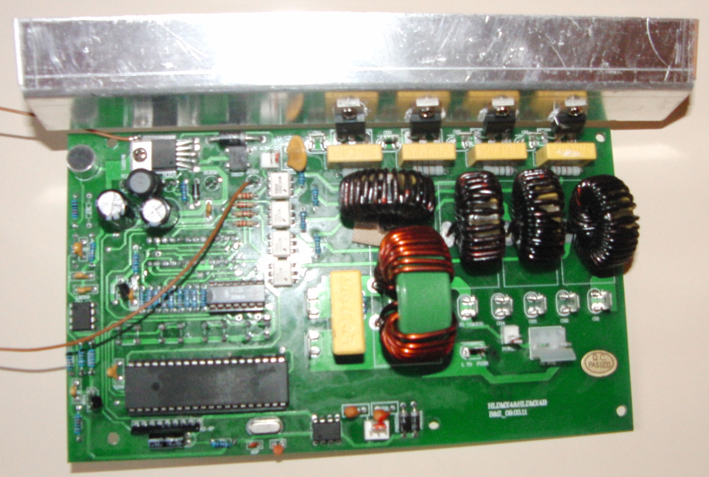

Guten Morgen Zusammen,
ich sitze hier vor einer Platine aus einem Showtec Multidim MK2
Dimmerpack.
Das Teil macht leider nichts mehr.
Jetzt bin ich soweit, dass ich  mir ziemlich sicher bin, dass der
Controller nicht läuft.
Kann mir jemand einen Tipp geben, die ich das eventuell überprüfen kann?
Zudem wäre mal interessant, welcher Controller hier eingesetzt ist. Die
Beschriftung ist abgeschliffen worden. Von der Pinbelegung könnte es ein
Atmega8515 sein. Aber das Quarz hat 24MHz. Kann der 8515 nicht "nur"
16MHz?
Kann man das Quarz und die zwei 22pF-Kondensatoren im eingebauten
Zustand testen? Nicht, dass das Quarz einfach nicht schwingt.
Danke schon mal :-)
