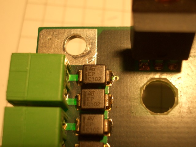

EP C102 was ist das für ein smd Bauteil?
Gast #1920245
habe hier ein unbekanntes smd Bauteil das anscheined zur
Eingangsschutzschaltung dient (direkt hinter Steckkontakten). Scheint
eine Diode zu sein, finde leider keine Datenblätter dazu. Vielleicht
kennt ja jemand das Teil?
ST
EP
C102
Bei ST auf der Homepage habe ich auch nichts gefunden.....
Gruß,
Ahnungsloser
Gast #1920255
Ich würde davon ausgehen das es eine Transildiode als
Überspannungsschutz am Eingang ist. Sollte sich bei st unter protective
Devices finden lassen. Aufdruck ist meist im Datenblatt angegeben.
Könnte allerdings einige Arbeit machen bis man alle Datenblätter durch
hat.
Grüssle
Hauspapa
Gast #1920399
Super! Vielen Dank für die Antworten.
Hab die Bezeichnung im Datenblatt der SMT6 gefunden. Passt auch von der
Spannung her gut, dann kann ich für Ersatz sorgen, denn die auf dem Foto
ist hinüber....
Gruß,
Ahnungsloser
