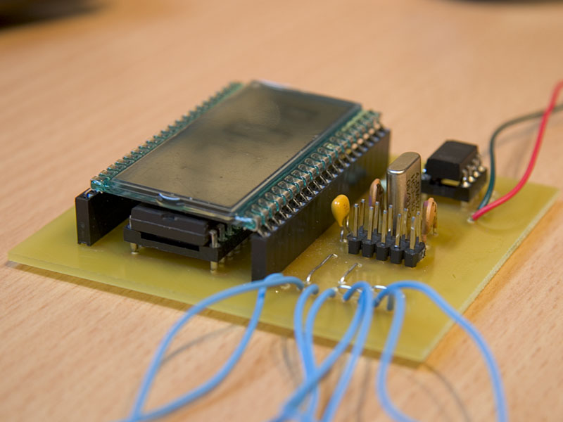

ich habe da ein kleines Problem (siehe Bild).
Ansich gefällt mir der Aufbau der LCD Anzeige
über dem ATMega16 ganz gut. Nur sind die Kontakte
zwischen der verwendeten Buchsenleiste und dem
LCD-Display die sprichwörtlichen Wackelkontakte.
Wie würdet ihr das Display dort festmachen ?
P.S. Das Ding ist ein Fernauslöser für eine Canon 300D
mit der Möglichkeit automatisch Bildsequenzen aufzunehmen.

Hallo Ingo,
ich nehme dafür immer die Buchsenleisten von Reichelt (SPL20),
das sind genau die gleichen Kontakte wie dein IC-Dip Sockel. Die
Leisten lassen sich auch gut stapeln um auf richtige Höhe zu kommen.
Zum testen kannst ja mal eine Reihe des Displays in einen Dip-Sockel
stecken (hält bombensicher).
Alternativ kannst du natürlich auch Dip-40 Sockel auseinanderbrechen
und verwenden, kommt halt darauf an, wieviel Exemplare du benötigst.

Danke für den Tip. Ich habe ansich mal an diese Möglichkeit gedacht, es
dann aber bleiben lassen weil mir das viel zu schwer ging und ich Angst
hatte das Display dabei kaputt zu machen.
Wenn das nun aber so schön fest sitzt: Wie kriege ich es elegant wieder
heraus?

Ist in der Tat etwas schwierig,
da du aber eh mehrere Leisten übereinander stapeln mußt, kannst du
zwischen 2 Leisten gut trennen (geht ganz gut mit einem breiten
Schraubenzieher, erst in den Ecken...), ich habs jedenfalls immer
hinbekommen ohne das Display zu schrotten, du darfst aber nicht einen
Schraubenzieher als Hebel am Glas ansetzen.
