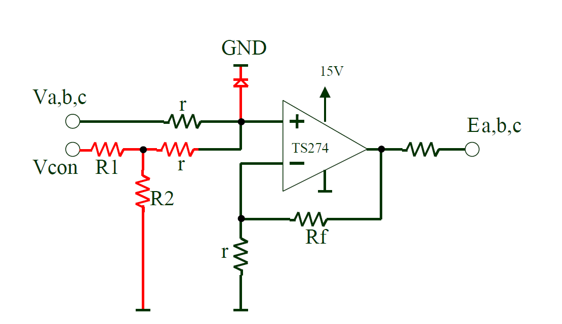

Da ich derzeit an einem BLDC Regler arbeite hab ich heute mal nach
vernüftigen Schaltungen für die Messung des Nulldurchgangs gesucht.
Dabei bin ich auf folgende gestoßen. Ich versteh unter anderem den Sinn
der Schaltung nicht ganz
An Va, Vb, Vc kommen die Abzweigungen der einzelnen Phasen ran
An VCon werden 15V angelegt,
mal sehen ob ichs einigermaßen richtig verstanden hab:
R1 und die beiden r begrenzen den Strom für die Diode.
R1 und r bilden zusätzlich einen kleinen Spannungsteiler, R2 dient als
Pulldown
Die Diode sorgt dafür, dass an dem nicht inventierenden OP Eingang nur
0,7V anliegen, der OP ist als nicht inventierender Verstärker beschaltet
und verstärkt das Signal nur zwischen 0 und +15V
In dem Text aus dem ich das hab, stand drinne, dass man die Diode
reingebaut hat, damit man nur den Teil von 0 bis 0,7V erfasst.
Wozu das ganze und was soll das VCon überhaupt bewirken ?
Grüße Toni

doch ist ein nichtinvertierender Verstärker.
Ich denke mit Vcon, R1 und R2 wird der Nulldurchgang nach oben
verschoben. So das er symetrisch zu 0,35V ist. Ein µC kann ja keine
negativen Spannungen messen.
Gast #1921726
der nicht inventierende Verstärker scheint wohl echt nur dazu da zu
sein, die 0,7V auf ein für den Mikrocontroller ADC vernüftige Spannung
zu bringen, also so 3V
An R1 soll wohl die überflüssige Motorspannung abfallen
