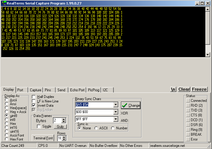

Gast #1921664
wir sind ja schon sehr weit gekommen und haben sehr viel ausprobiert.
mittlerweile ist die rs232 Kommunikation sehr weit fortgeschritten.
leider kommt trotzdem nur Datenmüll an.
Unser Testprogramm sendet alle Werte von 0 bis 254.
while (1) {
  for(int i=0; i<255; i++)
    while (AT91F_US_TxReady(AT91C_BASE_US0) == 0){}; //Warten darauf das TX frei ist
    AT91F_US_PutChar (AT91C_BASE_US0,i); //senden
  Delay(2400000); //1 Sekunde warten
Unsere Konfiguration:
    AT91F_US0_CfgPMC(); //Enable Peripheral clock in PMC for  US0
    AT91F_US0_CfgPIO(); //Configure PIO controllers to drive US0 signals
    AT91F_US_Configure (AT91C_BASE_US0, MCK, AT91C_US_ASYNC_MODE, 4800, 0); //Configure USART
    AT91F_US_EnableTx (AT91C_BASE_US0);
    AT91F_US_ResetTx (AT91C_BASE_US0);
Und das Ergebnis im Anhang.
Ziemlich verwirrend ist, dass er scheinbar von 2 bis 254 in
zweierschritten durchzählt.
