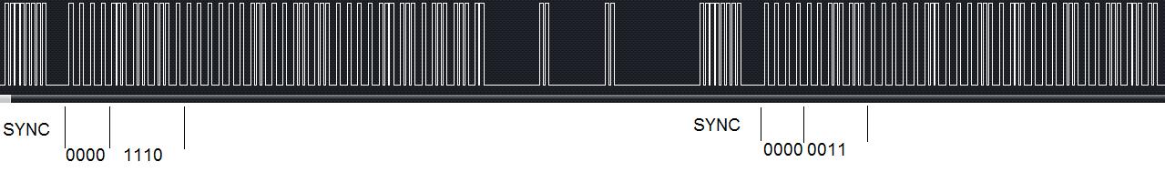

Hab mir mal das Protokoll vom Lidl-Temperatur-Sensor angeschaut.
Es handelt sich dabei um eine 4-LD1558 oder 4-LD2099 Funk-Wetterstation
http://inter-quartz.de/de/4-LD1558.html
Gesendet wird bei 433,92 MHz mit On-Off Keying.
Weitesgehend ist es so aufgebaut
Ein Sync von 8 Bit
Danach folgt eine Pause von 4 Bitlängen.
Codiert ist es als 4-bit-BCD mit höherwertigen Bit zuerst.
Ein Allerstehender Pulse steht für '0'
Drei aufeinanderfolgende Pulse stehen für '1'
und 2 aufeinanderfolgende Pulse stehen für Ende.
Der in der Datei angehängende Code wäre so decodiert:
[SYNC]
0  - Vermute mal der Kanal
14 - Sensortyp Thermometer eventuell
0
11 - Hat eventuell noch andere Statusdaten
[SYNC]
0 - Wiederum Kanal
3 - Sensortyp Hygrometer
0
3 - Status ?
Der angezeigte Wert im Display ist 26,1 °C und 45% Luftfeuchtigkeit.
